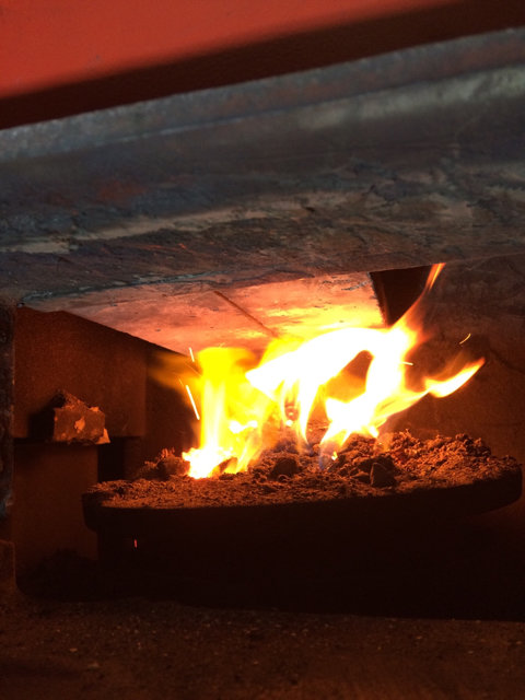

Witam mam pytanie mam nowy piec był w nim palnik rynnowy ale umnie nie sprawdził sie nagrzewał się mocno w czesci poza piecem przez co w kotłowni miałem za ciepło po walkach z rynna producent założył mi palnik retortowy problem z nagrzaniem kotłowni znikł
tyle ze retorta w tym kotle teraz jest tak że nie ma deflektora i płomień wali prosto na ruszt na ruszcie z góry  sa poukładane płytki szamotowe
efekt na ruszcie mokra smoła osiada poza tym w piecu czysto siwy pyłek
Czy może tak być co ewentualnie z tym zrobić

Nagrzewać sie musi skoro jest ogień.Ze zdjęć zauważyłem że  miałeś jakąś prototypową rynnę,tylko nie widziałem jak była zamontowana w kotle.Ja mam typową,cała jest w kotle oprócz kołnierza,jak się nagrzewa to ciepło zostaje w piecu.A czemu mają służyć płytki szamotowe na ruszcie?

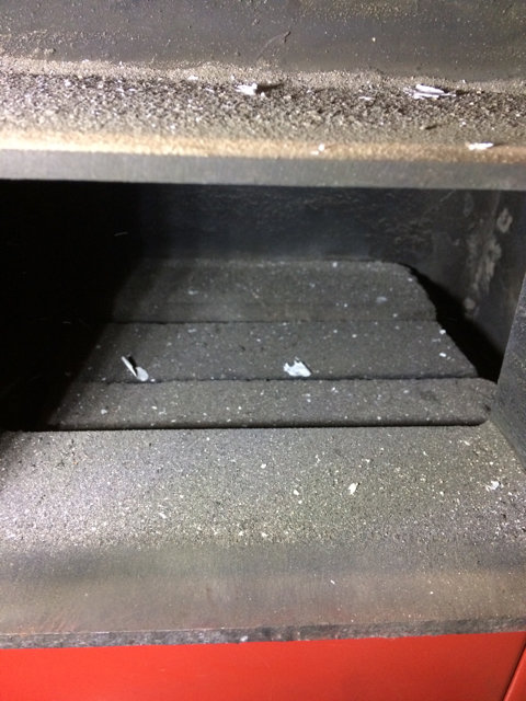

To miałeś ją na zewnątrz?Jeśli dobrze widzę to masz ruszt przesłonięty szamotem i tym samym zablokowany przepływ spalin.Wywal choć jedną cegłę.A deflektora nie ma bardzo gdzie wsadzić,mało miejsca między palnikiem a rusztem.

Oj, z tego co widać na fotkach to nie ma prawie przepływu spalin przez rusza bo są blokowane cegłami szamotowymi.
Ja je bym całkiem wyciągnął, wyczyścił ruszt i wtedy zobaczyć jak będzie pracował piec. Myślę, że będzie lepiej szczególnie teraz przy niskich mocach.
Potem, jak pozwoli miejsce (odległość palnika od rusztu) to dobrać deflektor. Ale widać jest go mało :(

Podwieś te płytki pod rusztem wodnym to będą miały szansę działać [najlepiej by go nie dotykały], tyle przelotu po bokach co masz wystarczy, podobnie mam po bokach swojego deflektora z tarczy hamulcowej.
Płytki jako deflektor nagrzewają się i dopalają spaliny, ruszt wodny to ich przeciwieństwo bo się nie nagrzewa mocno, gdyż chłodzi go woda - efekt to studzenie spalin i to co może się dopalić na szamocie okleja ruszt.

Ja bym zostawił tak jak jest tylko pod te płytki coś podłożyć żeby były wyżej nad rusztem , zrobić dodatkową szczelinę przelotową dla spalin   :D

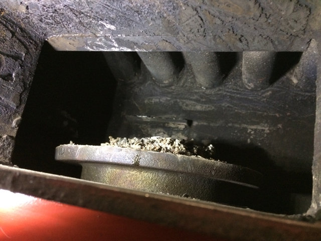

Na focie widzę żeliwne palenisko retorty fajkowej, jak to Pancerpol pps to go wystawiło w górę albo źle wsadzone albo nie uszczelnione. Chyba ze to jakaś samorobka palnik i ma być tak widać żeliwo.
Myśle ze jest coś zrypane
nie jest w poziomie
A w ogóle co to za palnik?Nie dasz rady zrobić fotki całego ?

Az dziwie sie ze ci sie pali w tym palniku. Pierwsza rzecz to wyciagnij ten palnik bo z tego co widac na zdjeciu zeliwo nie jest na swoim miejscu i chyba komora powietrza ci sie rozszczelnila a druga rzecz to moim zdaniem palnik jest zbyt blisko osadzony rusztów wodnych. Musi być deflektor.
Producent pieca to zakładał tydzień temu

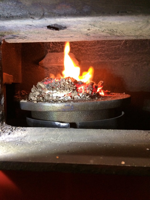

Udało mi się dać taki deflektor
Tyle ze palnik jest za blisko rusztu
Dzwoniłem ze jest do bani czekam na odzew
Piec mam nowy i uważam ze powinien zrobić wszystko producent by śmigał
oczywiście, niech zrobią tak zeby było dobrze,za to zapłaciłeś
  • 1 miesiąc temu...
Witam wszystkich po cierpliwym oczekiwaniu dotarł do mnie nowy palnik założyłem go i jest teraz ok. Zrobił producent jak chciałem retorta poszła niżej jest prosto i szczelna nad palnikiem deflektor z szamotu i problemy rozwiązane
