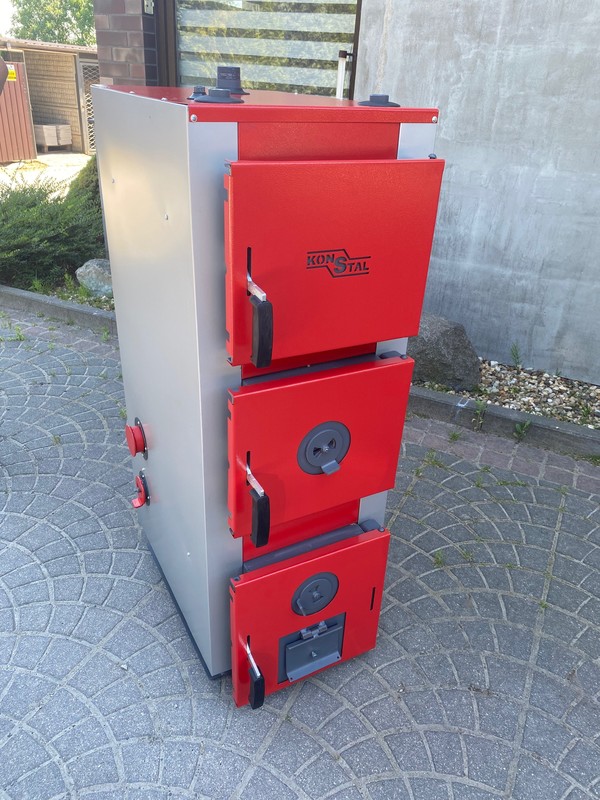

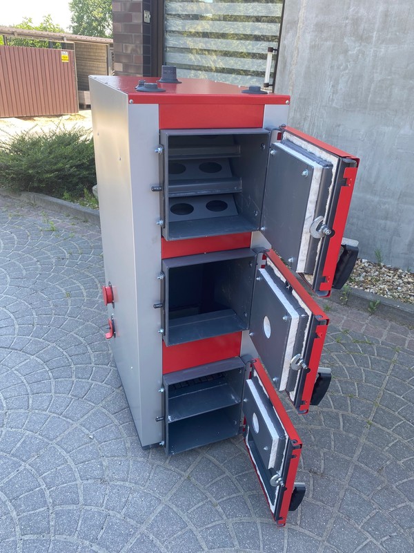

  7. Myślę, że warto wrzucić i poruszyć temat kotła konstal kds+ 15kW. Nowość kocioł dolnego spalania na zgazowanie drewna. Myślę, że może to użytkowników forum zainteresować
