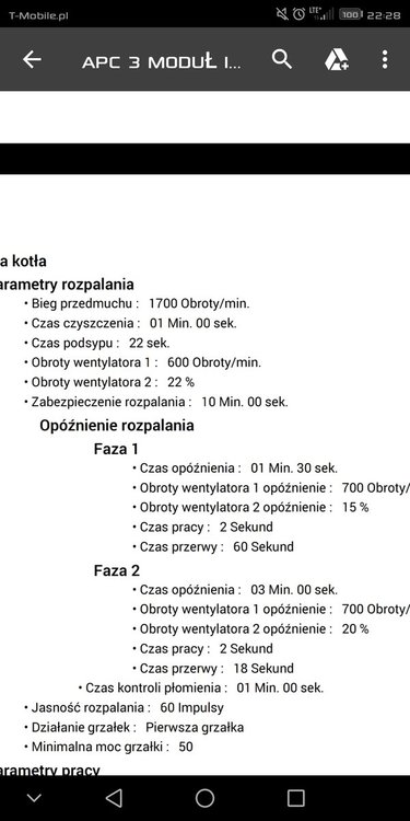

I nadal to samo-zanik ognia w pracy (przy rozpalaniu),już nie mam sił...po osiągnięciu zadanej piec się wygasza,potem rozpalanie,podsypie 28sek. i po opuźnieniu płomień zanika i po wyczyszczeniu i ponownym rozpalaniu wszystko działa. Próbowałem  zmniejszać podsyp,zwiększać/zmniejszać obroty wentylatora,czujnik podczas pracy działa normalnie.
Podaje swoje ustawienia,może ktoś coś zobaczy,jakiś błąd lub coś...

Witam. Próbowałem porównać Twoje ustawienia ze swoimi ale samo menu dosyć sporo się różni. Jest to pewnie spowodowane tym że mam najnowsze oprogramowanie. Najlepiej zadzwoń na infolinię i dopytaj. Możesz napisać też maila do serwis@defro.pl o przysłanie Ci najnowszego oprogramowania. Zainstaluj, przywrócą się ustawienia fabryczne może to coś pomoże. Pozdrawiam
P.S. sprawdziłeś czy masz włączony czujnik ognia kod 5163
Tak, czujnik jest aktywny,w pracy pokazuje jasność płomienia.Zauwazylem ze po rozpaleniu gdy przechodzi w tryb pid tak jak by za czesto podsypywał pellet i być moze to tłumi ogień.
Zobacz może to coś pomoże Tobie. Tak mam u siebie, ale mam pełne APC3
Witam. Ja u siebie mam tak samo jak gilal. Porównałem Twoje ustawienia (pepa81) ze swoimi to oprócz różnicy obrotów wentylatora  jest opóźnienie rozpalania tj 1 min 30 s. u Ciebie jest 1 min. Może to coś pomoże.
Opublikowano (edytowane)
Nim byłem w domu (teraz w pracbazie) dałem opuźnienie na 40sek. może w tym problem ze plomień przygasa gdyż za długi okres od podsypu,chociaż tak jak pisałem później tak jak by zasypywało płomień.Bede to obserwowała, teraz widzialem ze kolejne rozpalenie obyło sie bez błędu
No niestety repley ... Wklepie wasze ustawienia
Edytowane przez pepa81
Bingo,od czasu jak wpisałem ustawienia  od (gilal),  jak ręką odjął,żadnego błedu odnośnie zaniku ognia.Dzieki za podpowiedz gilal,Daniel87.
