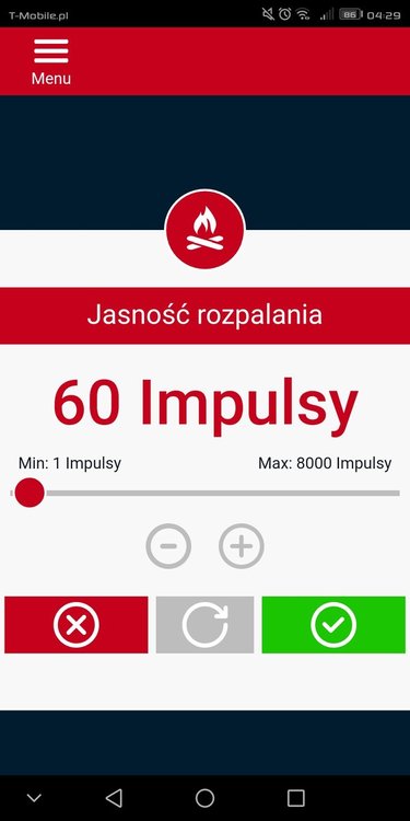

Witam proszę o pomoc ile macie ustawione parametry rozpalania jasnosc rozpalania ostatnio kociołek ma problemy z rozpaleniem pomimo czyszczenia czujnik ognia . Proszę o szybką odpowiedź.
Witaj
Zdjecie z emodul
