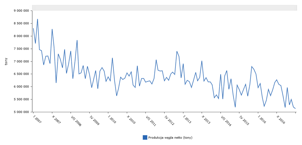

Produkcja_wegla_kamiennego_ogolem_-_mies
