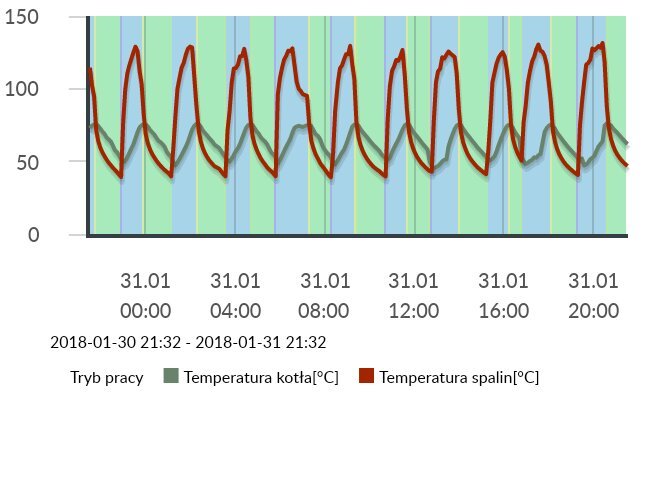

Dzięki wszystkim za zainteresowanie , zrobiłem szybki test na moim żeliwie bez 3D , czyli moc min. 7 kW , histereza 50-40 i wyszło że grzeje 40 minut postój 30 minut , pewnie gdybym histereze dał 15 stopni i moc min. np. 9 kW to może byłoby jeszcze lepiej. Wiem że bez 3D to nigdy nie będzie tak ja powinno ale ciekawiło mnie jak długo stygnie ta moja kupa żeliwa wypełniona szamotem. Wszystkie wasze porady i sugestie biorę pod uwagę i będę testował dalej.
Pierwsze 24h za mną. 13 rozpaleń.  Przy temperaturze na zewnątrz ~2-3st, dość mocny wiatr (na zewnątrz).
Zaraz po wygaszeniu komin dość mocno przeciąga mimo, że RCK ustawiony jest na 10kPa. I przy temperaturze 75-60 widać
najszybszy spadek temperatury kotła. Teraz pytanie, regulował ktoś może przysłonę powietrza w palniku 26kw? Ciągnie przez niego niesamowicie.
Sporo kombinowałem by poznać korelacje ustawień. Teraz będę zmieniał pojedyncze ustawienia.
Wykres:

No sorry :rolleyes: , ale chciałem tylko  pokazać jak długo kocioł trzyma temperaturę i niekoniecznie wychładza się przez otwartą ( u mnie  na max) przesłonę powietrza w palniku
Tomku, problem w tym, że to nie kocioł u Ciebie trzyma temperaturę :)))) Też bym tak chciał :)))
Dwie godziny pracy pół dnia stoi tak można oszczędzać pellet
Wykres:
Jeśli chciałbyś zmniejszyć ilość rozpaleń, możesz wydłużyć znacznie histerezę H2, kocioł popracuje wtedy trochę dłużej na pośredniej mocy. U siebie stosuję również obniżenie nocne na mieszaczu o 5 stopni. Postoje są wtedy najdłuższe :)
Dzięki za podpowiedź. Jeszcze nie wiem czy chcę zmniejszać ilość rozpaleń. Wg pierwszych mocno szacunkowych ale jak najbardziej policzalnych wyliczeń spala mi ~22kg pelletu. Co zresztą widać po ubytku pelletu w zbiorniku. Więc mniej/więcej tyle samo co czeskiego "eko"groszku. W tej chwili mam 12 rozpaleń/24h. H2 zmniejszyłem do 5min a H1 do 2min gdyż miałem dwie sytuacje kiedy palnik nie mógł dociągnąć do zadanej a płomień skakał od 80 do 30%. Zmiany muszę robić w cyklach i to pojedyncze bo nie będę wiedział co przynosi jaki rezultat. Za chwilę też zmieni mi się pellet. Rożnicy wielkiej raczej nie będzie ale będę musiał przynajmniej przeważyć jeszcze raz.
Chyba coś pokręciłeś,histerezy w minutach?
Jasne, że w stopniach Celsiusza :)
