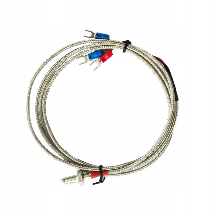

U mnie aktualna temperatura spalin to 65`C , moc palnika aktualnie 26kW jedzie na maxa - temperatura kotła 55`C
A pewien jesteś że to prawidłowy odczyt , czujnik  w tulei czy  bezpośrednio  w spalinach ?

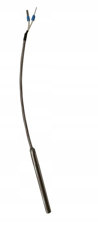

Czujnik dokładnie taki Wpuszczony około 3 cm a spaliny bez tulei
Odczyt prawidłowy jak piec stoi to temperatura porównywalna z temperaturą kotła - przy paleniu drewnem było 170 `C ( miałem trochę zapasu )

@cinas a co to za cudu na pewno dobrze Ci odczytuje temperaturę spalin.
Edytowane przez robin60
Czujnik PT-1000 z tuleja przelotowa M6 do montażu , robisz gwint M6 w czopuchu do komina i cały montaż czujnika , sam czujnik lata luźno w tulei montażowej
Cena fajna tego czujnika bo 28 zł
Tak samo jak czujniki temperatury co ecomaxa to KTY81-100 po 5 zł

Regulatora ciągu nie mam. A jak wyglądają te zawirowywacze i gdzie dokładnie je wstawić oraz czy trzeba to spawać. Poniżej czujnik jaki mam zamontowany - Czujnik temperatury spalin komina PT1000 CT2 CT2-S
