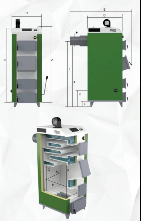

Od niedawna jestem użytkownikiem przerobionego kotła zasypowego 28 kW marki DREWMET Kolbuszowa z założonym palnikiem KIPI 26kW. Wszystkie przeróbki robiłem sam. Wszystko podłączyłem i uruchomiłem ale wydaje mi się ze zużywam za dużo pelletu  w związku z tym czytam Wasze forum testuje i testuje... Nie mogę sobie poradzić z pompą cyrkulacyjną.
Moje pytanie a zarazem prośba jak włączyć i ustawić na sterowniku PLUM ecoMax 920 P Touch pompę cyrkulacyjną CWU.

@gegol, to jest takie cudo? PS. 28kW to spora kobyła. Duży dom masz?c5d2532da61b958c9711b57bbd0bc98e.jpg

Dokładnie ta kobyła.
Tradycyjnie paliło się dobrze ale z ekologią i nie miało to nic wspólnego oraz cała ta "otoczka" przy paleniu węglem.. sami wiecie. Wytrzymałem dwa sezony i powiedziałem koniec!!!  :-)

Mam duży budynek. Powierzchnia do ogrzania 280 m2  :-)
Docieplony chociaż ?
Ło kurde [emoji3] Plusem tego kotła jest duży wymiennik, 2.5m2. Będziesz miał dobry odbior na modulacji z małymi mocami.
