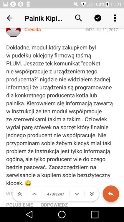

Panowie, mam pytanie. Czy jest różnica w modułach econet, i czy oprogramowanie się aktualizuje.
Oprogramowanie econetu aktualizuje się przez internet. Jest różnica w oprogramowaniu. Taka, że trzeba kupić pod konkretnego producenta palnika. Fizycznie to będzie ten sam routerek 3G/4G TPLinka model o ole pamiętam TL-MR3020.
Misiek ale byle jaki router nie pasuje musi byc specjalny pod dany sterownik. Nie wszystkie da sie przeprogramowac. Bylo gdzies o tym na forum. Ludziska kupily i niegralo im .
Edytowane przez rzegus
Mam ecoMaxa850 i chcę podłączyć econeta do niego. W domu mam neta po światłowodzie noi oczywiście wifi które w piwnicy ma mocny sygnał. To co jeszcze może być nie tak?
Nie każdy econet zagra z tym ecomaxem. Musisz pytać bezpośrednio u producenta. Ktoś miał tutaj z tym problemy.
www.kochowka.blogspot.com
@misiek30 jak pisałem wcześniej. Musisz kupić dedykowany econet pod palnik KIPI.

cofnij kilkanaście stron do tyłu, bo może się okazać, że ujrzysz komunikat jak na zrzucie który pokazywałem.
