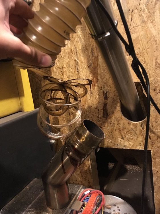

szumik83 Opublikowano 23 Stycznia 2019 #7438 Udostępnij Opublikowano 23 Stycznia 2019 Panowie mam jeszcze pytanie, czy istnieje taka możliwość że płomien może cofnąć się do rury spiro? i jeszcze jedno czy pellet można składować w garażu blaszaku? Cytuj Odnośnik do komentarza Udostępnij na innych stronach Więcej opcji udostępniania...
palacz66 Opublikowano 23 Stycznia 2019 #7439 Udostępnij Opublikowano 23 Stycznia 2019 Może się cofnąć. Można skladować. Cytuj Odnośnik do komentarza Udostępnij na innych stronach Więcej opcji udostępniania...
szumik83 Opublikowano 23 Stycznia 2019 #7440 Udostępnij Opublikowano 23 Stycznia 2019 i co wtedy nastepuje jak się cofnie? pożar kotłowni?są jakieś zabezpieczenia aby temu przeciwdziałać? Cytuj Odnośnik do komentarza Udostępnij na innych stronach Więcej opcji udostępniania...
mhosaja Opublikowano 23 Stycznia 2019 #7441 Udostępnij Opublikowano 23 Stycznia 2019 (edytowane) 45 minut temu, robin60 napisał: Kolego @mhosaja powiedz jak tam Ci idzie utylizacja ukraińskiego towaru. Coś lepiej czy gorzej. Pokaż jakieś foto jak możesz. Bez zmian :/ Kulam 15% co 30s i 8min po wygaszeniu. Nadmuch średni podniosłem do 35% i max do 45% i wydaje mi się, że lepiej się jednak pali. Palnik się nie zatyka, kłopoty z alarmem się skończyły, tylko popiół... Masakryczne ilości. Maksymalnie, co 2 dni muszę wybierać, bo zasłania palnik... Wczoraj wyciągnąłem na próbę te cegły szamotowe po bokach, żeby było więcej miejsca na popiół, ale dziwna sprawa, bo po kilku godzinach alarm temperatury podajnika i czop w środku. Wyczyściłem, przestygło i za parę godzin to samo... Blacha poniżej płaszcza wodnego parzy... Wsadziłem szamoty z powrotem i problem zniknął. Muszę kupić cegły połówki i myślę, że będzie git. Wieczorem porobię zdjęcia, to będzie akurat po dobie pracy. 5 minut temu, szumik83 napisał: i co wtedy nastepuje jak się cofnie? pożar kotłowni?są jakieś zabezpieczenia aby temu przeciwdziałać? Wyskakuje ci alarm temperatury podajnika, rurka się przepala i tyle. Raczej nie ma szans, żeby płomień cofnął się do zasobnika. Chyba, że spiro jakaś króciutka... Edytowane 23 Stycznia 2019 przez mhosaja Cytuj Odnośnik do komentarza Udostępnij na innych stronach Więcej opcji udostępniania...

mhosaja Opublikowano 23 Stycznia 2019 #7443 Udostępnij Opublikowano 23 Stycznia 2019 wkleiłem wyżej, bo znalazłem na telefonie... Cytuj Odnośnik do komentarza Udostępnij na innych stronach Więcej opcji udostępniania...
palacz66 Opublikowano 23 Stycznia 2019 #7444 Udostępnij Opublikowano 23 Stycznia 2019 Kolega @mhosajawszystko ładnie pokazał i opisał co może się stać. Cytuj Odnośnik do komentarza Udostępnij na innych stronach Więcej opcji udostępniania...

mhosaja Opublikowano 23 Stycznia 2019 #7449 Udostępnij Opublikowano 23 Stycznia 2019 Nie sądzę. Trzeba trafić na wyjątkowo gówniany pellet, który zapcha palnik... Poza tym nie ma strachu - to jest właśnie zabezpieczenie i uważam, że bardzo skuteczne. Praktycznie eliminuje możliwość pożaru. Warto temperaturę alarmu palnika ustawić trochę niżej. Myślę, że temperatura palnika podczas pracy nie powinna przekroczyć 40C i można tak ustawić. Czy tam 45C. Rurka przepala się powyżej 60C, więc nie powinno do tego dochodzić. Cytuj Odnośnik do komentarza Udostępnij na innych stronach Więcej opcji udostępniania...
