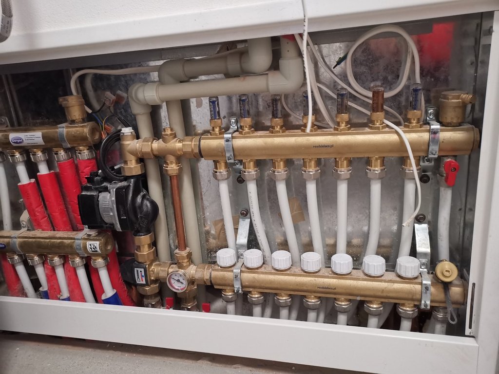

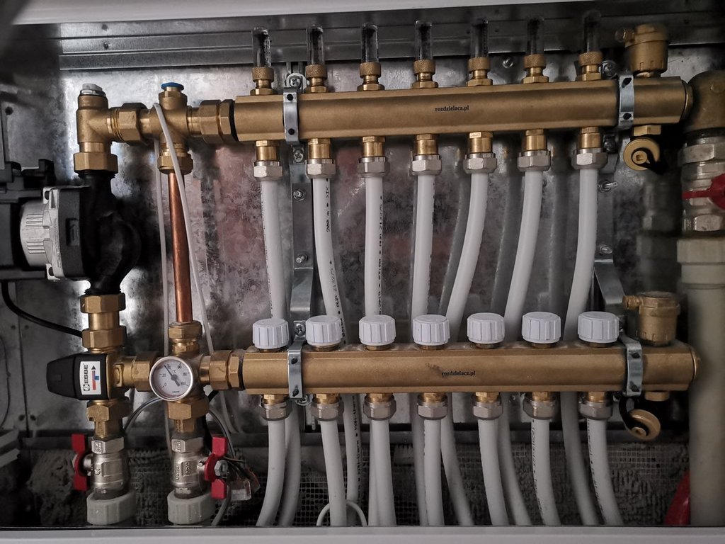

Dzień dobry,
podpinam się pod temat niegrzejących pętli.
Nowo pobudowany dom z poddaszem użytkowym. Piec gazowy kondensacyjny Junkers CERAPUR SMART ZSB 24-5 raz z regulatorem pogodowym Junkers CW 400+ moduł MM100 - parter oraz CR10+ moduł MM100 - poddasze. Instalacja ogrzewania podłogowego w całym domu (7 pętli na parterze, 7 na poddaszu). Rozdzielacze podłogówki z zaworem ESBE VTA322 oraz pompami GRUNDFOS do c.o. UPM3 AUTO L 15-70 130mm. W szafce rozdzielczej zamontowane także rozdzielacze do grzejników - 2 grzejniki na parterze oraz 1 na poddaszu - grzejące zasilaniem podłogowym. Pozostałe grzejniki zaślepione z możliwością podpięcia na przyszłość.
Problem polega na tym, że na parterze wszystkie pętle grzeją równomiernie (temp na zegarze rozdzielacza około 40 C), na poddaszu grzeją jedynie 3 z 7 pętli (temp na zegarze rozdzielacza  również około 40 C). Pompy pracują cały czas na średniej prędkości. Pętle na poddaszu odpowietrzone. Rotametry odkręcone na maxa, zarówno na parterze jak i poddaszu. Zawór ESBE równie otwarty do końca. Załączam zdjęcia mojej instalacji. Panowie co jest nie tak ?

Dodatkowo pewnie są za małe te zawory ESBE - jakie mają Kvs?
Kvs 1,6 m3/h
Nie zawsze odkręcenie jest równoznaczne z większym przepływem - dla zaw 3-D termostatycznego to akurat odwrotne działanie - odkręcenie zmniejsza temp na zaworze, czyli zawór blokuje wyższą temp podawaną z zasilania.
Jak bypass zakręcony lub zlikwidowany,  to i tak  Kvs powinien być ok 4- czyli dla tego układu jest 2,5x za mały.

Bypass na parterze i poddaszu zakręcony. Co zrobić z zaworem ESBE? Zakręcić czy odkręcić? Czy zlikwidować?
Esbe wymień na większy Kvs, obecnie masz pewnie VTA322, a potrzeba  3-D min z Kvs= 3,4 a optimum VTA572 z Kvs = 4,5

Rozdzielacz na zdjęciu w poście poście,bodaj #62, świadczy że jest osobny rozdzielacz do grzejników i na grzejniki jest podawana wyższa temp niż na podłogę, gdyż tam jeszcze jest mieszacz.
Tak jest osobny rozdzielacz do grzejników ale temp podawaną z pieca jest taka sama jak na podłogę, czyli około 46 C. Pompa od grzejników podpięta jest pod modol mm100 od podłogi.
Nie wiem po co ten moduł MM100 jak nie ma siłownika na zaworze 3-D, z resztą zawór 3-D jest nie na siłownik, tylko jest termostatyczny
