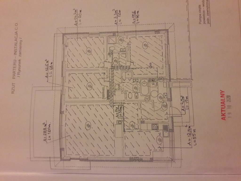

Witam. Proszę o informację czy przy takich pętlach, jak dokonał architekt adoptujący projekt ma to szansę prawidłowo funkcjonować? Hydraulik mówi, że regulacji dokona na ratometrach i że jest ok?
Tam wychodzą rozstawy co 20-25 cm, a wiatrołap i ta mała łazienka co 30. Odważnie jak pod pompę ciepła. Ale może to dom pasywny.
Brak danych. To tutaj to nie projekt.
To projekt budowlany. Ty potrzebujesz projektu ogrzewania podłogowego dla zasilania PC. Przynajmniej tak mówi dopisek pod "projektem" z foto. Dla pompy lepiej zagęścić pętle, by mogła ona osiągnąć efekt grzewczy przy minimalnym zasilaniu. Wtedy jej sprawność jest najwyższa. Projekt musi podawać info przy jakiej delcie temperatur zasilania i powrotu, jakiej temp wewnętrznej i zewnętrznej osiągnie się założenia.
12mb węża na 3,3 m2 łazienki, to nie może się udać na PC. Reszt też jakoś "oszczędnie". Na Twoim miejscu zleciłbym wykonanie dokładnego projektu OP, bo jak spieprzysz i betonem zalejesz, to łatwo tego nie poprawisz. Ważna info dla projektanta, to jakich temp komfortowych wewnątrz oczekujesz, bo standardowo to Ci policzą dla 20 sC.
Ten pseudo projekt z pierwszego postu to jakaś fikcja , z resztą całe OCZ to też nie spełnia wymogów obecnych WT.

Jest to rysunek wykonany przez architekta do adaptacji celem uzyskania pozwolenia na budowę.  Także trochę to fikcja. Jednak dzisiaj rozmawiałem z hydraulikiem i bierze na poważnie ten rysunek, rozdzielacz, długość pętli itp.
