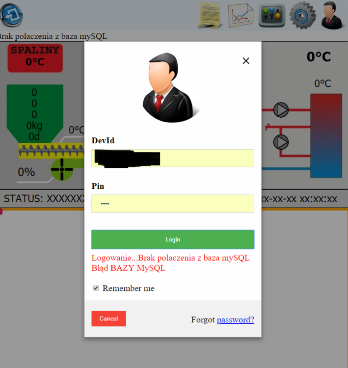

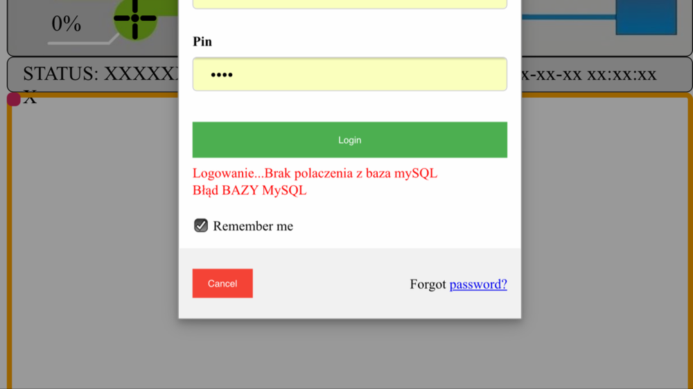

wy tez  tak macie  jakis bląd czy to u mnie tylko
Edytowane przez asder
Też tak mam..
Wysłane z mojego Mi A1 przy użyciu Tapatalka
U mnie to samo.
