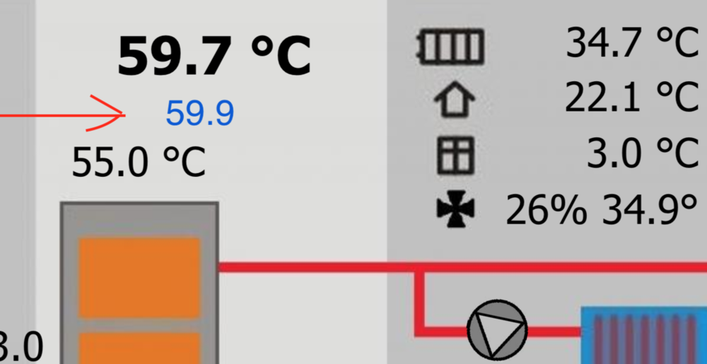

@wojszym2244 korzystam z korekty pogodowej zarówno w odniesieniu do mieszacza jak i do kotła. Czyli wraz że wzrostem lub spadkiem temperatury na zewnątrz zmienia się temtperatura na kotle i mieszaczu. Czy możesz zaimplementować temperaturę kotła uwzględniającą korektę pogodową? Moja propozycja miejsca tak jak na grafice
Temat korekcji pogodowej
tu:
i odpowiedź
Wyświetlanie działa ale dla wersji 2.11
Dla nowszych nie wiem jak sprawdzić czy jest korekta.

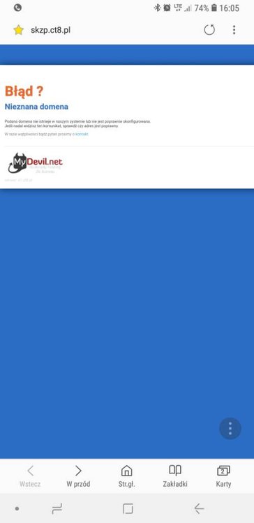

to samo mam  chyba  serwer padł
Takie uroki darmowego hostingu. Nie ma co narzekać, i tak dobrze działa. Serwer cały czas zapisywał dane do wykresów.
