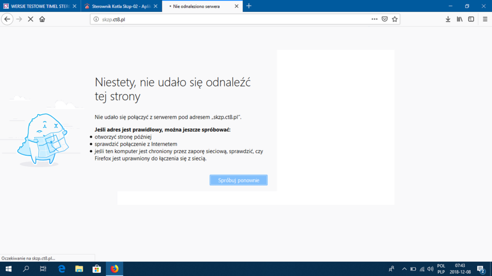

Hosting ct8.pl nie działa. Trzeba czekać.
9 godzin temu, darek69 napisał:
2.10
Wojszym ma 2.11 więc pewnie to jest przyczyną.
Niestety wersja 2.11 nie jest oficjalną wersją.
Hosting działa tylko baza danych nie działa.

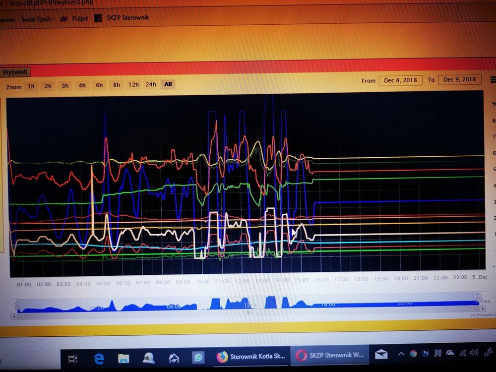

edit:właśnie wróciła strona ale przed tą zwiechą po aktualizacji do v2.16b jest niestabilnie,rozłącza ze sterownikiem...
Edytowane przez freedi
Witam od 3 tygodni jestem posiadaczem sterownika  skzp2 dziś po aktualizacji do wersji testowej po 2 godzinach   przestało mi odświeżać na stronie moja nazwa na stronie Sebastian Okupnik
