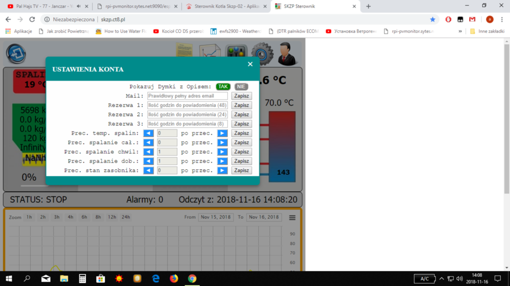

ps. precyzję wyświetlania komina, zużycie itd. możecie teraz ustawić w ustawieniach konta.
Edytowane przez wojszym2244
Gdzie konkretnie? W sterowniku czy na stronie? Nie mogę znaleźć. Daj screena
Klikasz na "koło zębate"
Edytowane przez AdamMa
Już zmieniłeś w zasobniku z dwóch do jednego miejsca po przecinku? Czy może jakiś błąd?
Przeczytaj 3 ostatnie posty
Dzięki jakoś mi to umknęło
