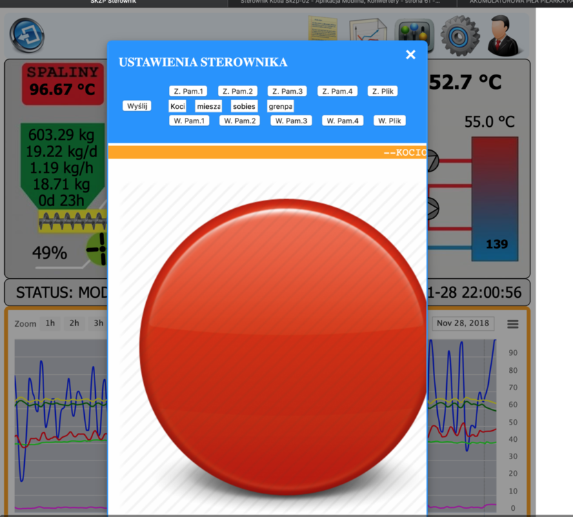

Siema powiedzcie mi jak to zmniejszyć bo coś takiego od paru godzin u mnie się pokazuje c476094d83ddeaecb2c2142766c77a67.jpg

Ale nie mogę zmniejszyć tych czerwonych wirusów
Cytat
Na czym to jest?  Odświerzanie nie pomaga?
Apka chrome na androidzie i nic odswiezanie nie daje w opcjach tak samo
Mam to samo na kompie. Przeglądarka safari na macu
Na komputerze na chrome robię ctrl-F5. Jak nie umiecie inaczej to zmienić przeglądarkę na inną.

Teraz mam tak i nie mam możliwości tego pomniejszyć, a inna przeglądarka nie wchodzi w grę.452274900_Zrzutekranu2018-11-28o22_01_03.thumb.png.6c8bb1b66c67e83c566a8a4cc3cb0c5f.png

Ja też to miałem w Chrome, pomogło wyczyszczenie danych przeglądarki:
Ustawienia/Zaawansowane/Wyczyść dane przeglądania/Usuń pliki cookie, dane z historii i pamięci podręcznej oraz inne dane
Potwierdzam pomogło

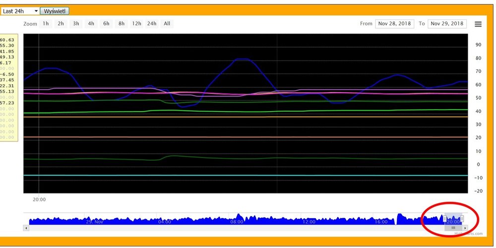

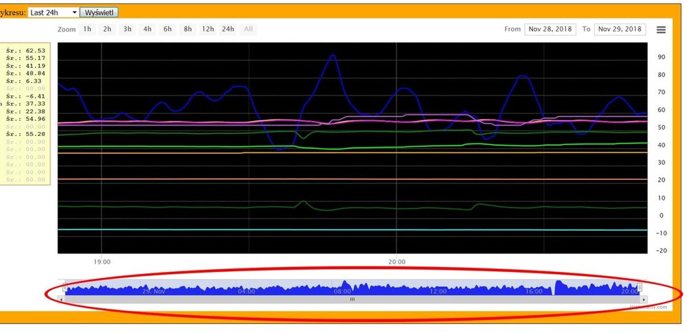

Panie Wojtku, po dodaniu średnich na wykresie, dolny pasek przestał się przeskalowywać.wykres1.thumb.jpg.2e0deebee0ba18c0fe586f1b7a2579f3.jpg
Tak było wcześniej po naciśnięciu ZOOM np 1h.
A teraz jest tak po naciśnięciu ZOOM 2h.
Brak możliwości poruszania się po całej dobie.

@crook - spróbuję naprawić to skalowanie. Jest to faktycznie efekt dodania średnich.
