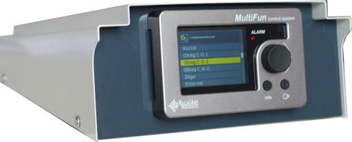

  • @knedel Jak za mało podaje, to w wersji od RobikF, pamiętam że przed wejściem w podtrzymanie podawał dużo poniżej 30% - tak jak pisze krisgie.   https://drive.google.com/drive/folders/1Po70V0mMIIXc
Może pojawia się jakieś nowe opcje ? :P
BTW.
Widzę ze nie tylko ja kręcę nosem na testowy soft. Opcje ma przydatne ale coś tam chyba skopali w algorytmie, albo to wersja przeniesiona z jakiegoś innego palnika na którym jest dobrze.
W tej chwili cofnæłem się do wersji z lutego 2017 bo ta działała u mnie dobrze.
Zanim to zrobiłem, przez tydzień paliłem na nowym sofcie z wyłączonym cz żaru bo nie mogłem znieść ze przed samym podtrzymanie podaje jak szalony i zadymia całą komorę przesypując przy okazji opał...
Być może to kwestia położenia tego czujnika bo w ub sezonie trochę go przestawiłem, przy najbliższej okazji spróbuje go umieścić tak jak był fabrycznie i ponownie sprawdzę. Zastanawia mnie jeszcze jedna rzecz, oprócz wersji softu jest jeszcze "wersja zasilacza" - czy przypadkiem też nie trzeba dodatkowo czegoś zaktualizować? Może ktoś wie?
A więc jest jednak błąd. Pierwsze ustawiłem na PID - niskokaloryczny , węgiel brunatny. Podajnik jak szalony podawał bez przerwy opał. Dzisiaj z obawami ponownie przeszedłem z ręcznego na PID i nawet z sugestią, aby zrobić reset nic nie pomogło. Ustawiłem na Standard i jako tako idzie, ale nie jest to szczyt marzeń. Nie miałem czasu siedzieć przy kotle, aby pilnować,czy znowu nie dzieją się jakieś cuda. Tym bardziej, że znowu nie mamy zdalnego podglądu i kontroli kotła. Zaczynam żałować, że mam ten sterownik, bo ta firma po prostu lekceważyć nas.
Soft testowy ma swoje prawa :D , możemy testować by rozwijać soft ale współpraca powinna być dwustronna.
Wiem ze dużo zależy od instalacji ale np w moim przypadku nie sprawdza się podawanie w ilości zależnej od mocy wyświetlanej PID. O ile przy wzroście mocy jest OK to (w mojej instalacji) jak już schodzi z mocy to powinien tylko schodzić z dmuchawą by dopalić opał i nie podawać w ogóle albo dużo mniej bo inaczej przebija o parę stopni i się odstawaia a przecież idea PID jest taka by dążył do ciągłej pracy.
Wiem że w różnych instalacjach może być inaczej ale u mnie sprawdził by się myślę współczynnik podawania przy schdzeniu z mocy (0-100%) - przecież jak ustawię 0 i po schodzeniu z mocy (u mnie 1C przed zadaną) t. kotła w pewnym momencie zacznie spadać to wtedy zacznie zwiększać moc, podawać i tak w kółko.

A co do softu, ja co prawda mam inny piec i palnik też inny (remokomplex skośny), ale u mnie ostatnia wersja nawet sobie radzi. Minusy są dwa, a nawet trzy .
Pierwszy raczej zależny od palnika, bo jak startuje od mocy 15% (we wcześniejszych najmniej mógł od 20%) to mam wrażenie że bardziej piec zarasta. Zmieniłem moc min. na 20%.
Drugi, to podobnie jak u krisgie, za dużo podaje jak moc schodzi w dół, przez to później dłużej stoi w podtrzymaniu.
I trzeci związany z tą wersja softu. We wcześniejszych wersjach w fazie palenia podawanie zawsze trwało tyle samo, teraz jest zmienne, chyba zależy od mocy oraz czy zaczyna cykl palenia czy kończy. Ale coś tu jest nie tak, bo czasem potrafi rysować prawie całkiem płaski wykres, a czasem bez żadnej zmiany obciążenia w instalacji zaczyna mocniej i wtedy przekracza zadaną o 9°C nawet.

Pół dnia straciłem, rozkręcałem cały podajnik żeby przesunąć cz. żaru w pozycję fabryczną (czujnik mam z tyłu bo podajnik z lewej), przy okazji zalepiłem silikonem te trzy otwory oddymiające w kolanie (bo może będę próbował z pelletem żeby nie zrobiło cofki).
Wgrałem nowy soft i dupa - to samo... :( .
Obserwowałem kocioł kilka godzin i zauważyłem jeszcze jeden defekt - panel co jakiś czas wyświetla wykrzyknik po czym się restartuje (panel, nie ster).
Cofmąłem się do wersji z lutego b.r i jest OK.
Jakiś czas temu rozmawiałem z konstruktorem sfera i powiedział że ten soft z kalorycznością był robiony pod Viadrusa (nie pamiętam dokładnie czy na pewno) a tam jest inne sterowanie - też nie pamiętam o co chodziło, jakiś triak czy cuś :P - więc podejrzewam ze ten nowy soft nie został dobrze przeniesiony pod kotły SAS-a.
Edit.
Po zaklejeniu otworów w kolanie znacznie mi spadła temp podajnika, wczesniej była pow 40C teraz ledwo przekracza 30C a kocioł ciągle śpi.
Zobaczymy czy nie będzie mi smolić i sadzić...
Edit2:
Na nowym sofcie przeciągnął mi o 12C, naładował towaru i tak zasyfił wymiennik że znowu będzie czyszczenie chyba że się samo wypali :D
