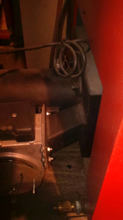

Ja niestety niemam blaszki po drugiej stronie dmuchawy moze jakies pomysly gdzie mozna dorobic dosuszanie?
7f6f02a2cabce1f59d87b438d24c0127.jpgmam cos takiego. I jeszcze jednopytanie jesli zoloze dosuszanie to dmuchawy bedzie musiala byc ustawiona na wyzszy bieg tak

Na tym łączniku gdzie jest przykręcona dmuchawa.
Z boku łącznika gdzie jest przykręcona dmuchawa.

Zawsze możesz wkleić zdjęcie.
Dokładnie, innej możliwości za bardzo tutaj nie widzę
3f678bdb3fca744b12e3796805539478.jpg3c2c6c996ec22833e2a152cab441ee55.jpg3cabb34e21bf9dc08a051e6d85dce8f2.jpg
Palnik taki ma ktos jakis pomysl co to za dzielo zakupione w pleszewie
