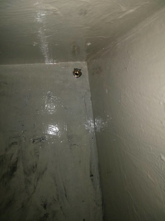

Fi 20 ? To jaki wierciłeś duży otwór i czym? Nie robi Ci to spustoszenia na palenisku??
Ja mam jak kolega Staryk w środku fi 10,może dlatego nie daje rady na taki duży zbiornik??
Na co ten pęszel przykrecales do zbiornika i do podajnika?

Ja mam fi węża 25 mm i niema żadnego wpływu na palenisko
Zrobilem otwór fi10 wiertlem a potem rozwiertakiem stozkowym peszel jest wsadzony w krociec moedziany ja sobie dotoczylem w pracy ale idzie dokupic nic na palenisku sie nie dzieje wszystko gra
Ja od wczoraj mam to zrobione więc nie bardzo się nie wypowiem. Nie mniej jednak jak otworzę zbiornik to 'czuć' że jest dosuszanie. Wypowiedzieć bede się mógł za jakiś czas. Myślę że nie ma sensu robić z tego suszarki tylko dosuszac. Zreszta ja i tak nie sypę mokrego opału więc raczej suszarka nie będzie mi potrzebna.

No to fajnie...bede musial przerobic na wiekszy otwor to dosuszanie bo u mnie nie zdaje to egzaminu,a sypie suchy opal. A jaki masz slimak? moze stalowy i dlatego lepiej?

Sprawdź czy dobrze dmucha bo ja wczoraj odwróciłem żeby wyjęcie było z góry i więcej dmucha. Ślimak mam żeliwo. Palnik też

Po przestudiowaniu tematu, zacząłem robić u siebie dosuszanie. Utknąłem na wierceniu w koszu, ponieważ wszystkie kształtki kupiłem 1/2 cala, a największe wiertło jakie posiadam to 14mm. Ale nie w tym tkwi problem. Po przewierceniu kosza z dziurki wydobywa się dosyć spora ilość powietrza. I zastanawiam się czy po połączeniu tego z komorą wentylatora, powietrze nie będzie krążyć w przeciwnym kierunku od zamierzanego. Obawiam się żeby żar nie przedostał się po podajniku do kosza, jakoś nie daje mi to spokoju. Czy moje obawy są słuszne ??
  • 1 rok później...
a musisz kształtkę wkładać do otworu pół cala? Wiercisz wiertło na średnice przyłączanego węża - czyli 8 lub 10 mm - wkładasz tą szeroką część w podajnik, że wystaje Ci na zewnąrz złączka na wąż o średnicy 8 lub 10 i na to zakładasz węża i opaskę, a ta szeroka część dynda w środku.
Jak szybko nie zaślepisz to możesz zjarać podajnik. Jak założysz węża nie będzie problemu bo w zbiorniku będzie nadciśnienie - w końcu łatwiej przebić się przez wąż jak przez 100 kilo węgla...
