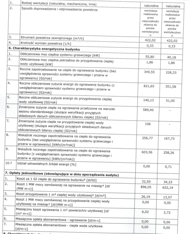

Dane pochodzą od audytora, który przeprowadził audyt energetyczny. Jest to zapotrzebowanie po przeprowadzeniu termomodernizacji. Jest to dom stary zabytkowy parter ma 4m wysokości, dosyć duże otwory okienne. Uważacie, że audyt jest błędnie wykonany?

Ale to wygląda na dobre  wyniki - 4m wys i słabe okna
Audyt zakłada wymianę pieca i instalacji CO, wymianę okien, docieplenie stropu nad pomieszczeniami nieogrzewanymi, ocieplenie ścian od pomieszczeń nieogrzewanych.
Do tej pory ogrzewałem piecem na miał zasypowym, ile przy tym było syfu i męczarni to tylko ja wiem... komfortu cieplnego w zasadzie nie było, ostatecznie piec zaczął ciec.
Audyt wskazał, że najbardziej opłaca się ekogroszek. Jednak też mam wrażenie, że to są przesadzone wartości, z tego względu, że do tej pory bez żadnych prac termomodernizacyjnych spalałem ok 13 Mg/rok miału węglowego (przy ogrzewaniu wszystkich pomieszczeń) i 10 Mg/rok miału węglowego (przy ograniczonej ilości ogrzewanych pomieszczeń).
Zakładam, że nie będę ogrzewał wszystkich pomieszczeń przez cały rok, stąd zastanawiam się, czy zastosowanie systemu ogrzewania pelletem nie byłoby najrozsądniejsze.

Moc kotła jest dobrana przez certyfikowanego audytora - 40kW.
Oprócz tego sam obliczyłem zapotrzebowanie na ciepło na podstawie zużytego miału węglowego:
13 Mg zużytego miału węglowego
0,4254 - sprawność układu (kocioł+instalacja - wartość przyjęta z audytu)
20 GJ/Mg - kaloryczność miału węglowego
13x0,4254x20=111 [GJ] roczne zapotrzebowanie na energię budynku
0,6494 - sprawność nowego układu (kocioł+instalacja - wartość przyjęta z audytu)
19 GJ/Mg - kaloryczność pelletu
26 GJ/Mg - kaloryczność ekogroszku
111/0,6494/19=9 [Mg] pelletu
111/0,6494/26=6,57 [Mg] ekogroszku
Jeżeli coś źle liczę to mnie poprawcie.

Nie mogę ocieplić ścian zewnętrznych, co by bardzo zmniejszyło straty ciepła. Jest to budynek zabytkowy i niestety jest pod nadzorem konserwatora zabytków, który na to nie wyrazi zgody.
Wracając do pierwszego pytania, mając już dużo informacji o budynku uważacie, że kocioł Easypell 32 kW z zasobnikiem boforowym da sobie radę w tym budynku, mimo że wyliczona została moc kotła 40 kW? Uważacie, że jest to dobry wybór, czy jednak skupić się na ekogroszku?

Nikt tu nie jest wróżbitą. Jedynie co do mocy kotła jestem przekonany że 32KW spokojnie to pociągnie.
