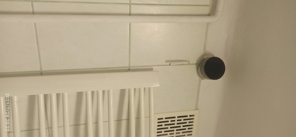

  1. Na zakręcie w łazience czy w kominie w dół jak schodzi do łazienki? Napisz mi proszę czy lepiej spróbować wyciągnąć całą kwasowkę a jeśli się nie da i zostanie część w środku komina to wykorzystać obok przewód wentylacyjny i tam zamontować przewód spalinowy a w miejsce starego przerobić na wentylację. Co o tym myślisz?

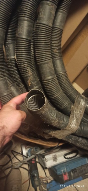

  2. Dzięki za udzielenie pomocy. Czy ta rura wkładana w kwasówke dobrze będzie odprowadzała spaliny? Przecież nie jest gładka i prosta. Czy kondensat dobrze będzie spływał do kotła?
  3. Na to wygląda że tak . Przewidziany komin o średnicy 60/100. Kocioł to Immergas jednofunkcyjny 12 kw. Teoretycznie zgadza się....
  4. Stara rura kwasowa w kominie ma średnicę 10 cm , ma być wykorzystana do zaciągania powietrza, zaś rura która ma być wpuszczona ma średnicę ok 6 cm ma odprowadzać spaliny.
  5. Dzień dobry. Chciałem się zapytać czy można wykorzystac starą rurę kwasową do podłączenia kotła kondensacyjnego wpuszczając w nią rurę o mniejszym przekroju? Pytam się ponieważ tak mi instalator doradził.Jest duża obawa że nie da się wyciągnąć rury kwasowej. Stara rura kwasowa była podłączona do kotła gazowego z otwartą komorą spalania. Proszę o poradę bo do jutra muszę podjąć decyzje.

  12. Znalazłem coś takiego. " - Maksymalne wydłużenie w pionie używając systemu wkładowego Ø 60 wynosi 13 m, maksymalne wydłużenie obejmuje 1 kolanko Ø60/10 na 90°, 1 m poziomej rury 60/100, 1 kolanko 90° Ø60 włożone do rury i końcówkę na dachu do wkładu." Czy o to chodziło?
