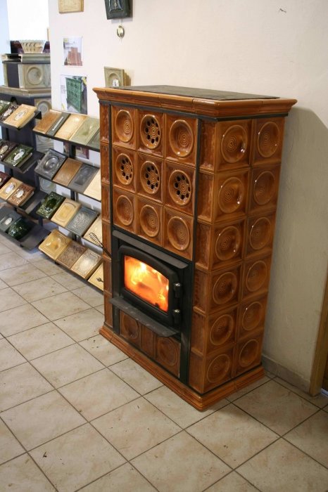

Po nowym roku, podjąłem się przebudowania starego pieca kaflowego w Leśniczówce.
Piec będzie zbudowany tak.
Wkład kominkowy 9 kW + cegły szamotowe z rozebranego pieca i odzyskane kafle. Tak aby wyszedł taki projekt jak poniżej. Może nie będzie tak ładny ponieważ kafle są stare.
Moje pytanie dotyczy akumulacyjności cieplnej? Lub jakiś porad, rozwiązań jakie można było by zastosować podczas budowy.
To mój pierwszy taki projekt.

Dzięki za pomoc. Poczytam. Natomiast jak zacznę projekt to porobię trochę zdjęć aby pokazać jak mi wyszedł mi kominek kaflowy.
