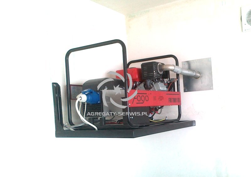

Mam w sumie dość chyba nietypowy problem.
Otóż obiecałem kuzynowi, że zainstaluję mu jako zasilanie awaryjne dla domku agregat prądotwórczy wraz z układem SZR.
Agregat jak agregat, część elektryczna w sumie banalna, więcej zachodu z poinformowaniem energetyki niż z robotą.
Pytanie jak bezpiecznie pozbyć się spalin. Ja optuję za użyciem specjalnej rury do wydechów i wyprowadzenie jej przez ścianę. Kuzyn chciałby użyć wolnego kanału dymowego, który został się po zdemontowanym kotle węglowym.
Co o tym sądzicie?

Panowie, w roku uruchamiam kilkanaście agregatów prądotwórczych i to nie rzadko ponad 100kVA.
Zarównio takie z silnikami chłodzonymi powietrzem, jak i takie z chłodzeniem wodnym.
Różnica polega na tym, że zazwyczaj urządzenie sobie stoi w wydzielonym pomieszczeniu w budynku (konia z rzędem temu, kto odpali dieslowski generator w czasie listopadowej słoty, gdzie wilgoć i 2 stopnie, albo gdy bęzie -15 stopni) i jest podpięty wylot spalin.
Wyloty spalin dla małych jednostek (kilka - kilkanaście kVA) robi się tak:
(zdjęcie pożyczone)
Z użyciem takich (lub podobnych) węży:
waz-rura-do-odprowadzania-spalin-z-gener
Oczywiście agregat to też nie pierwszy z brzegu chińczyk, który się rozpadnie po 3 odpaleniu.
Wracając do meritum pytania - nie pytam o to czy można zainstalować agregat w pomieszczeniu z odpowiednią wentylacją i odprowadzeniem spalin, bo wiem że można.
Pytam, czy odprowadzenie spalin można zrobić z użyciem kanału dymowego, bo nie znam przepisów dopuszczających/zabraniających, wytycznych, i dobrych praktyk - kominiarstwo to nie moja branża.
Można ale wykorzystując właśnie takie przewody jak pokazałeś na zdjęciu. Wtedy kanał wentylacyjny czy dymowy służy tylko jako osłona. Wtedy jednak taki kanał dymowy czy wentylacyjny może być wykorzystany tylko do tego celu.
Czyli w praktyce nie można, bo taki przewód nie powinien przekraczać circa 7m po linii prostej, a tutaj byłyby jeszcze załamania.
