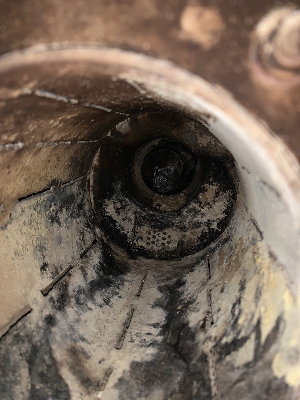

Mam problem z osiągnięciem progu foto, który i tak mam juz ustawiony na 5. Raz dziennie mam alarm 😞 ze nie może sie rozpalić:( Wszystko wyczyściłem, czujnik jak go wyciągnę i poświęcę wskazuje 200-300. Mam tytana, może gdzieś można nawiercic  dziurkę, aby łatwiej to światło dochodziło? Macie jakieś pomysły?
Ja bym zaczął od otwarcia palnika i wyczyszczenia otworków, czujnik tez przetrzyj szmatką z odrobiną spirytusu.
Wszystko juz to wlasnie zrobiłem i nadal cieżko.
Jak sprawdziłeś drożność otworów okiem i jest poprawnie, czujnik dobrze założony to bym stawiał na obniżenie jego skuteczności z powodu zużycia. Albo dzwonisz do serwisu i zgłaszasz awarie albo wykładasz 200zł i zakładasz nowy. Możesz zrobić jeszcze pomiary czujnika i poprosić żeby ktoś ci wysłął pomiary sprawnego.
Edit: przejrzałem allledro i są tam tańsze czujniki tylko trzeba by się dowiedzieć jakie parametry mają, czy da się to dopasować, robota dla szperacza internetowego i znajomości podstaw omomierza.
Edytowane przez Roszer
Czujnik mogę kupić nie ma problemu, tylko czy ma to znaczenie ze w tej ciemni traci na sprawności? Bo jak poświęcę latarka to pokazuje 200-300.
Trudno stwierdzić na odległość, co tam w środku sie zadziało, a świecisz rozumiem w palnik od strony jego wylotu spalin ze środka kotła? Przy nie rozebranych osłonach palnika i pokazuje 200
No wlasnie z tej strony słabo, dlatego problem ma z prześwitem, ale nie wiem jak go poprawić
wrzuć fotkę z palnika po zasypaniu dawki startowej, wymuś np podwyższeniem temperatury bojlera.Porównamy z tym co u mnie może coś się nam nasunie
Wcześniej też miał?
No na tyle ze z fabrycznego progu foto 30 musiałem zmniejszyć na 5, ale zawsze jakos dawało rade w tym roku jest gorzej bo często alarm wyskakuje. Może sprawność tego czujnika jest juz słabsza, wymienić go?
Najlepiej zadzwoń do Tekli i popytaj, to nic nie kosztuje a może akurat wskażą właściwe rozwiązanie. Czujnik wydaje się sprawny skoro jak świecisz wskazuję 200-300, a może powinien wskazywać więcej?? Tego nie wiemy. Mi w czasie pracy wskazuje powyżej 150 i nawet w tym roku nie czyściłem jeszcze palnika w miejscu gdzie jest otwór czujnika. A ty masz mechanizm czyszczący w palniku? Jeśli nie masz, to może czyścisz nie tą stronę palnika, bo wtedy masz dwa otwory..., ten przewidziany na mechanizm czyszczący, a po drugiej stronie otwór od czujnika foto.
Od tekli ciężko wydobyć informacje, matrekzo o jakich otworach piszesz daj proszę fotkę tych otworów przewidzianych na mechanizm czyszczący.
w palniku na tylnej ściance na godzinie 10-11 masz otwór przez który foto widzi dużo światłą, może masz go zawalony syfem.
Jak spojrzysz do wnętrza palnika nie mając mechanizmu czyszczącego to będziesz widział dwa otwory, ten po prawej od ślimaka jest od mechanizmu a po lewej od czujnika foto. Zdjęcie mogę zrobić za jakąś godzinę dopiero.

U mnie foto wskazuje na max 100 nigdy nie widziałem większej wartości, próg foto mam na 15 mam bo czasem łapał brak ognia po 4h pracy bez czyszczenia. teraz jest ok.
Okazuje się, że jak nie ma mechanizmu czyszczącego to jego otwór jest zaślepiony, no chyba że sam się z czasem zakleił. Nie chciałem grzebać. Na zdjęciu widać otwór czujnika jasności płomienia. IMG20220119112332.thumb.jpg.f9c1e0e0653076d98feb1e5287487b32.jpg
Mi też kiedyś łapał błąd. I już miałem rozwiercać ten otwór przez który widzi Czujnik. Ale wcześniej gdy kocioł pracował na pełnej mocy ustawiałem Czujnik tak aby pokazywał 100. Metodą prób i błędów doszedłem do pożądanej wartość. Od kiedy Ci się to dzieje?
Wlasnie w Tytanie nie mam tego otworu. Może poprostu wywiercić? Światło chyba tylko przechodzi mu przez te kratki w ruszcie co jest dziwne. Dodam ze to czyściłem pod rusztem
Mam blisko siebie dwa tytany (jeden u sąsiada, drugi u szwagra) w żadnym z nich nigdy nie było problemów z jasnością płomienia.
To jest otwór dla czujnika światła

A mógłbyś sprawdzić czy w tytanie maja ten otwór?
@IzaTomDobra pamięć ale krótka
Edytowane przez Kriss12
Wiercił ktoś kiedyś dziurkę tam?
U mnie wyglada tak
