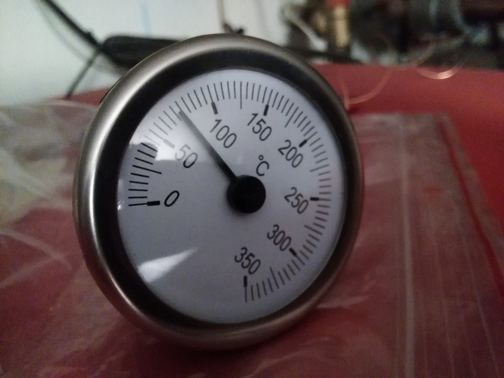

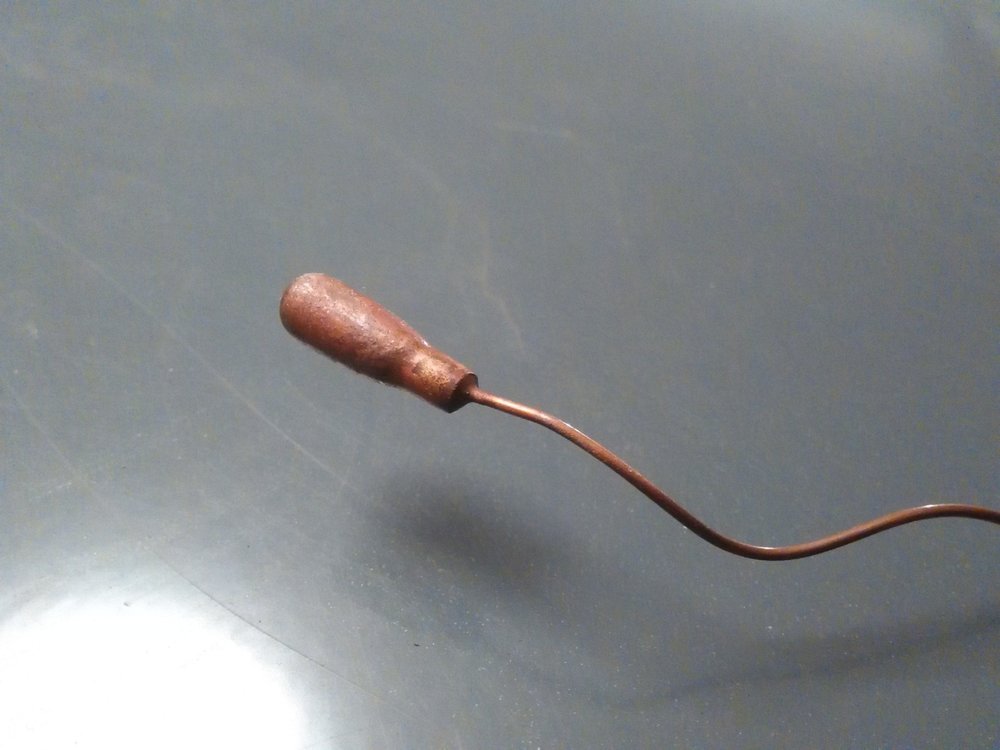

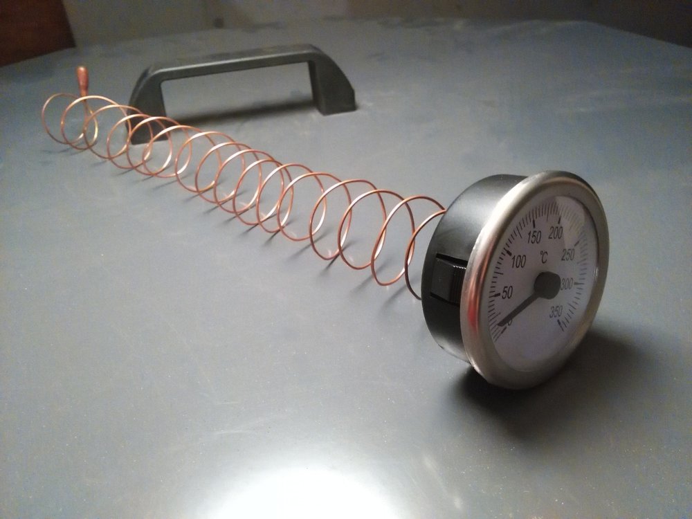

Odebrałem dzisiaj termometr spalin, który przyszedł z Tekli do mojego sprzedawcy. Coś takiego:
Sambor pisałeś, że ta końcówka powinna być w połowie średnicy rury. Tymczasem mój sprzedawca mi mówił dzisiaj, że do rury powinna wchodzić tylko ta sama końcówka, a ten drut już nie. Czy to jest jakiś inny typ termometru, niż ty pisałeś?
Niestety ta końcówka nie ma ani gwintu, a ponadto jego budowa jest taka, że sam początek jest najszerszy, więc jak wywiercę dziurkę żeby się zmieściła, to od razu cała wpadnie do środka, więc muszę to jednak uszczelnić tym silikonem. 300 stopni wystarczy, tak?

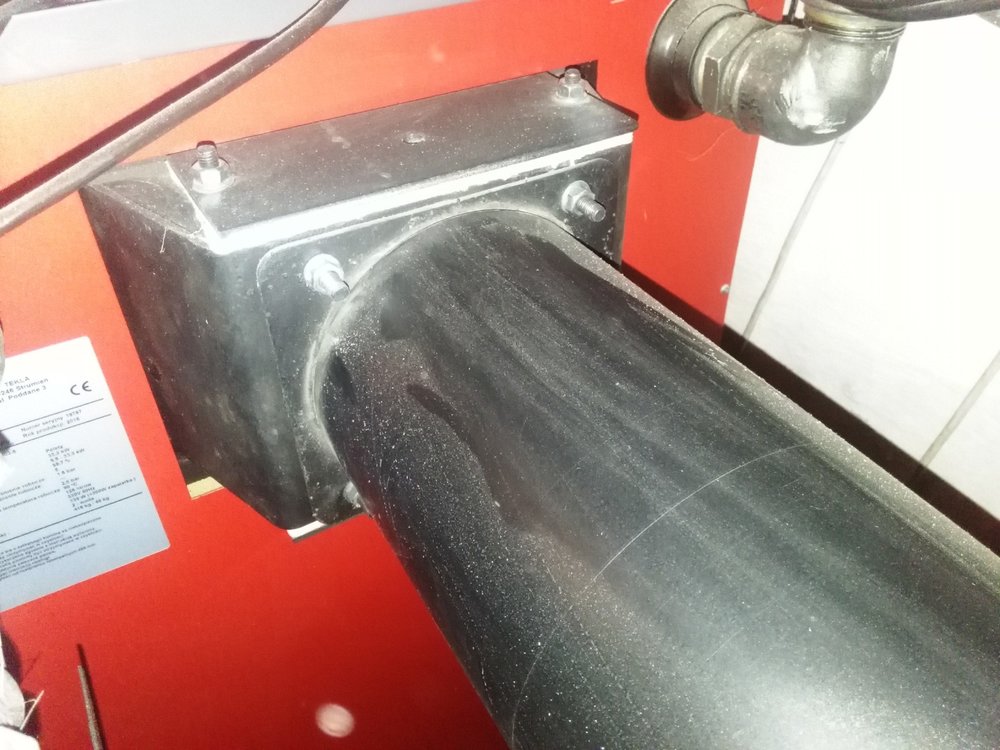

Jeszcze kwestia, gdzie wywiercić dziurkę na to. Sprzedawca powiedział, że jak najbliżej pieca. Ty Sambor pisałeś, że w odległości jednej średnicy czopucha od kotła, czyli 16 cm. Tylko że teraz sobie zdałem sprawę z tego, że z pieca wychodzi czopuch i go nie widać, bo jest wewnątrz tej rury która idzie z pieca do komina. W ten czopuch to lepiej żebym się nie wwiercił. Wg DTR wystaje on 19 cm od pieca (na rysunku odcinek B2):
Tak więc jakbym wiercił 16 cm od kotła, to musiałbym się przewiercić przez dwie blachy: jedna z rury i jedna z czopucha.

Otwór na termometr zrób jak ci pasuje, ale jak najbliżej kotła, jak będzie 20cm to świat się nie zawali.
Natomiast ten termometr to całkowite nieporozumienie.
Czujnik powinien być w środku strugi spalin.
Taki jak twój będzie robił błędy, tym bardziej , że masz gołą rurę spalinową.

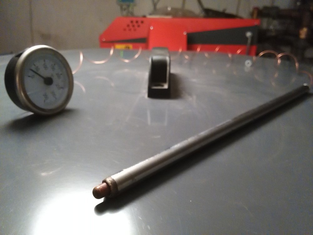

Termometr jest sprzedany przez Teklę, pasuje do otworu w panelu górnym kotła. Domyślam się, że Tekla jest jego producentem. Nie wpadło mi do głowy, żeby podejrzewać, że mogą sprzedać mi jakiś bubel. Gdy go zobaczyłem w sklepie, to od razu przypomniało mi się co pisałeś o tym, że koniec kapilary ma być w śroku średnicy rury. Długo dyskutowałem o tym ze sprzedawcą, ale już nie wypadało mi się wycofać z zakupu, skoro to specjalnie dla mnie zamawiał. Mam co mam. Zatanawiam się tylko, czy po prostu nie włożyć tej końcówki głębiej, żeby faktycznie była w środku średnicy rury. Tylko nie wiem, czy ten drut może być w środku rury. Jak myślisz?

Obecny termometr trzeba wstawić w rurkę miedzianą , tak aby była osłonięta kapilara i taki zestaw wstawić w środek rury dymowej.

Taka średnica aby czujnik wszedł, ta kapilara nie może być w spalinach.

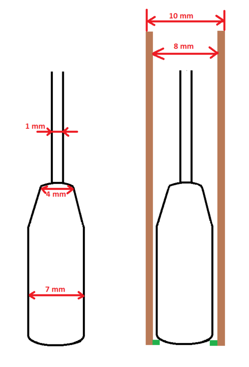

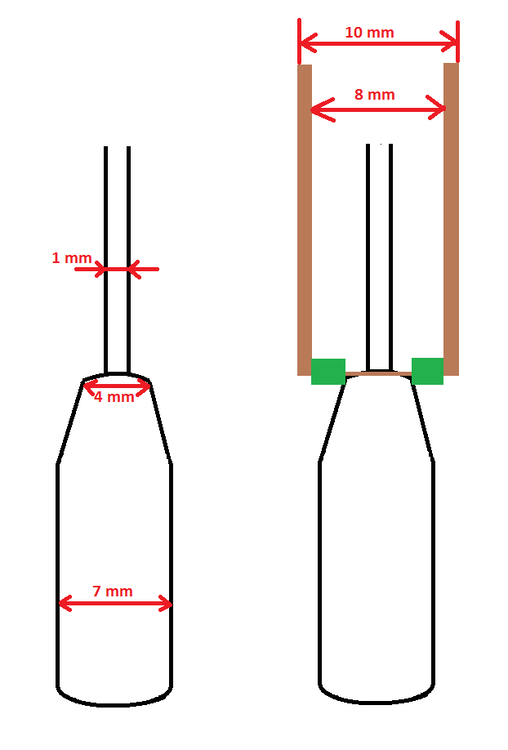

Czujnik to ta końcówka, a kapilara to ten drut, tak?
Jeśli tak, to ten czujnik ma w najszerszym miejscu 7 mm, a w najwęższym (tuż przy drucie) 4 mm. Sam drut ma grubość 1 mm. Jeśli jakimś cudem uda mi się kupić rurkę miedzianą o otworze powiedzmy 8 mm (poniżej na rysunku na brązowo), to mam ją tak nałożyć, że czujnik cały będzie odkryty, a drut przykryty, tak? Co w takim razie z tym "prześwitem" zaznaczonym na poniższym rysunku na zielono? Uszczelnić uszczelniaczem, czy zostawić?
Rurka ma mieć długość powiedzmy 10 cm, z czego 8 cm wewnątrz rury, żeby się kończyła w połowie średnicy? Dobrze cię rozumiem?
Wychodzi na to, że muszę wywiercić w rurze bardzo dużą dziurę, żeby weszła ta rurka miedziana - co najmniej 10 mm?

Ozi dlaczego nie dasz rurki na cały czujnik?
A do innego termometru też musi być min fi8,
Jakbyś wiercił fi 20 to byłby problem, a tak jest OK
Jak nie masz rurki to można ją zwinąć z blachy

Czyli tak?
A tutaj ten zaznaczony na zielono prześwit (już sporo mniejszy, niż na poprzednim rysunku, ale jakiś na pewno będzie, bo pewnie idealnie dopasowanej rurki nie znajdę) uszczelniać?
Edytowane przez Ozi80
Tak jak na ostatnim prawym rys jest OK
Nie uszczelniać przy czujniku, najwyżej wełną od góry przy kapilarze.
Jakbyś zrobił rurkę zwijaną z blachy to będzie się zaciskała na samym czujniku, wtedy nawet wełna nie potrzebna

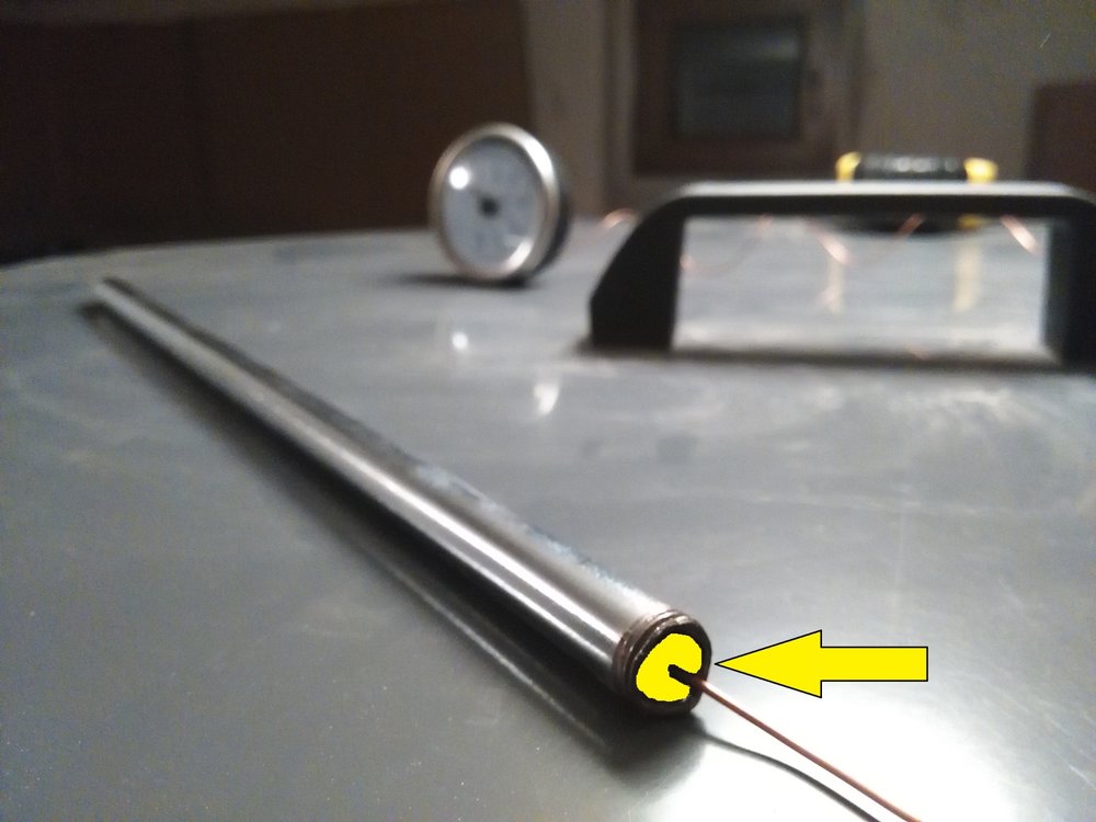

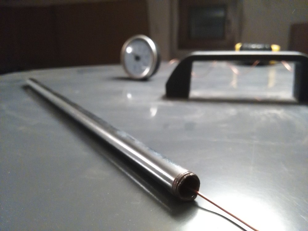

Kurde, znalazłem u siebie w piwnicy taką rurkę, która niemal idealnie pasuje (tylko 1 mm luzu), ale ona nie jest miedziana:
Może być, czy nie bardzo?
Rozumiem, że tą wełną (jaką?) miałbym tutaj uszczelnić?

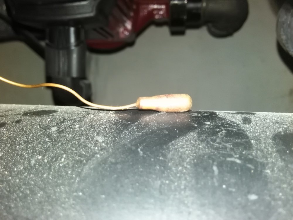

Położyłem sobie póki co ten czujnik tak na rurę:
Efekt - 75 stopni:

Rurka dobra, trudno zdobyć cienką rurkę np stalową
Trochę luzu musi być, ze względu na rozszerzalność cieplną.
Wełną mineralną owiń kapilarę i wprowadź do rurki.
Na jakim odcinku owinąć ten drut tą wełną? Przy samym wylocie drutu z rurki? Przy samym czujniku? Czy na całej długości rurki?
