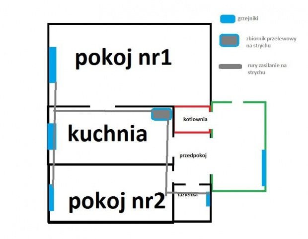

Witam mam od 2 lat domek ok 70m/2 w tamtym roku paliłem węglem i koksem musiałem wstawać w nocy dosypywać by było ciepło, kotłownia była na zewnątrz, w sumie było ok po za tym ze przed każdym wyjściem trzeba było sie ubrać... , teraz rozbudowałem troszkę kotłownia jest w przedpokoju(tzn piec został nie ruszony,dostawione ścianki), problem jest taki ze szybko stygną grzejniki, tzn napalę nawet do 110* parzą ale po godzinie już temperatura jest 70-80* pomimo ze piec zasypany jest ,porostu się wypala powoli nie dając ciepła,w nocy nawet jak wstaje 3 razy muszę hajcować na max by znowu rozgrzać do 110 czemu tak się dzieje? instalacja pełna grawitacyjna, pale węgiel ,ekogroszek,drewno,koks już wszystkie możliwe mieszanki piec mam 5letni,powrót idzie pod podłoga, a zasilanie na strychu.W tym roku spuściłem cała wodę i od nowa wypełniłem ,grzejniki sa odpowietrzone bo równomiernie są ciepłe po dłuższym paleniu nawet na dole

1. Zamieść rysunek swojej instalacji w rzucie poziomym (Twój rysunek jest w rzucie pionowym). Pozwoli to lepiej zorientować się jak masz instalację zmontowaną.
2. Jakie masz średnice rur zasilających i powrotnych? Prawdopodobnie są one małe, bo przy spadku temperatury wody grawitacja nie działa. Przyczyną nie działającej grawitacji może być także źle podłączony zbiornik przelewowy (czytaj punkt 3).
3. Może jest  źle podłączony zbiornik przelewowy i woda w większości przepływa przez naczynie zamiast przez grzejniki.
