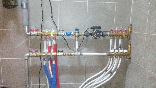

Brak przepływu w ogrzewaniu podłogowym
Za trójnikiem a przed spięciem w rurę powrotną z belki grzejników.

Przecież ta belka ma taki sam , albo większy przepływ niż ten ocynk 1''  i tylko 3 grzejniki podłączone złączką pex 16  to przepływ  przez otwór fi 8 i do tego pompa na zasilaniu  nie ma bata nie wyciągnie a  ZZ  zablokuje możliwość  wepchania wody z powrotu grzejników do podłogówki

Jeśli nie będzie problemu z podciąganiem wody z grzejników to zrobię wg schematu z postu #9. Zawsze to mniej roboty. Bez spuszczania wody, cięcia i gwintowania. Najwyżej będę musiał przedłużyć pexy od podlogówki.

Witam ponownie. Wziąłem się w końcu za robotę. Poniżej wrzucę zdjęcie jak to wygląda. Wszystko działa jak należy. Jeszcze raz bardzo dziękuję za pomoc.a51ff192aec1a16037a676f62b0229b6.jpg

Co to jest te niebieskie pomiędzy lewą górną belka a zaworem termostatycznym?
Kawałek pianki przyczepiony na trytki, pod nim czujka od sterownika do pompy.

Czy założyłeś ZZ na powrocie OP.
No i ogólnie to super że działa i nic nie wysysa, masz teraz niewielkim kosztem instalację działającą sprawnie.

ZZ miał być na powrocie

@mironwPrzecież jest dobrze, u niego obie górne belki to zasilanie. Lewa grzejniki prawa OP.
Dlaczego ma zakręcić odpowietrzniki?

Tak. Jest dokładnie pod tym niebieskim.
Jest na powrocie. Pod niebieskim miałem na myśli że poniżej. Pianka jest założona na mufce. Kapturki już zakręcone.

Jak sterujesz pompą? Bo teraz to mierzy on temperaturę zasilania grzejników.
Bo jako zabezpieczenie podłogi to daj ten czujnik na belce zasilania OP i ustaw max temperaturę przy której pompa ma się wyłączyć np 40 stopni.

A co do wyłączania pompy i czujnika to tak jak radzi @Darekgra przenieś
