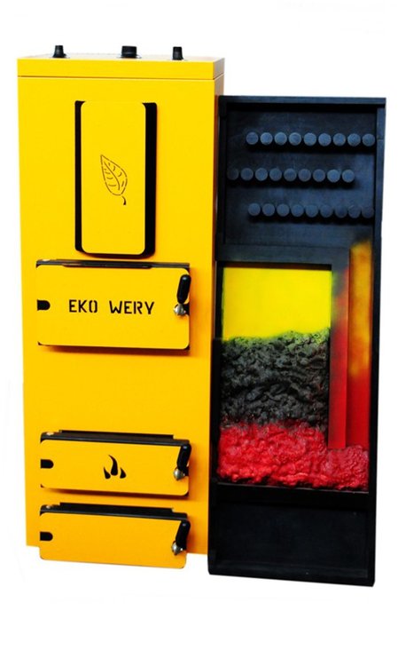

Jeśli wierzyć tej grafice to ogólnie prześwit miedzy płytą a tylną ścianką jest dość wąski. Niewiele szerszy od płyty i to być może tez jest sposób na lepsze dopalanie spalin i bardziej wydajny palnik( mocniejszy płomień )
