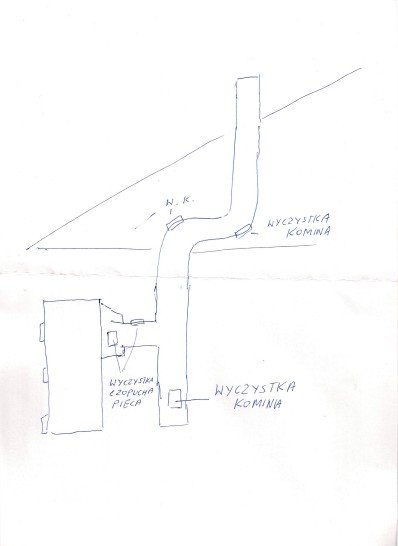

Już tłumaczę.
To jest mój 2 sezon z nowym piecem i wykładem kominowym.
I Właśnie teraz pojawiły się komplikacje. Otóż komin nie jest idealnie prosty i wykład ma 2 kolanka 45 stopni.
1 raz kominiarz był wzywany na początku sezonu(listopad), 8 marca kolejny raz, ponieważ komin się zatkał, ale po miesiącu było znowu to samo.
Kominiarz tłumaczy, że to przez temperaturę na dworze w dzień nieraz było ok. 20 stopni, ale jak bym chciała palić latem tylko do wody to co  też bym nie mogła, bo za ciepło. Zdjęcie zakończenia komina wyślę po świętach, bo teraz nie mam jak.
Wyczystkę czyszczę co 3-4 dni. Palę ekogroszkiem chwałowice.
     Patrząc na fotki wydaje się, że ten wkład ma trochę więcej  niż 120mm średnicy. Ale mniejsza o to, problemem jest to, że część wystająca nad dach jest zapewne bez jakiejkolwiek izolacji i w związku z tym jest permanentnie wychładzana. Na zimnych ściankach wytrąca się kondensat, sadza a może i smoła. Wszystkie te produkty przy ciepłym a raczej gorącym wkładzie wyleciałyby z dymem gdzieś na dachy sąsiadów a tak zatykają przekrój wkładu i powodują dymienie w kotłowni. Pomocne nie jest także to, że nawet w kotłowni część wkładu jest niezabudowana i ogrzewa otoczenie zamiast trzymać cenne ciepełko dla celów o których mówiłem wcześniej. Na dodatek Twój kocioł ma chyba ruszt wodny, który znakomicie zwiększa produkcje sadzy w kotle i zapewne też w kominie. Oczywiście cała "diagnoza" to tylko gdybanie oparte na oglądaniu fotek i pobieżnym czytaniu wątku.
ciekawy jestem jak on go czyści od góry ściąga ostatni segment?
te kolana w kominie to gdzie sa umiejscowione ? ten komin idzie jakoś w skos w poprzek że sa te kolana?
bo jeżeli tak to nie wiem jak on go czyści? musiał by chyba  opuścić kule do samego dołu do pieca  w dwie osoby przeciągać szczotke od dołu pieca do góry  linkami od strony komina i pieca.  Ta wyczystka jest za piecem?
czyściłaś wyczystki pieca i rury/czopucha?
komin jest pochylony, czy jak na rysunku załamany?
ściągnij to przewężenie na samym szczycie komina.
 Jak wszystko będzie ok to raczej latem powinnaś palić dla wody użytkowej a nie grzać elektrycznie powinno ci to wychodzić taniej
