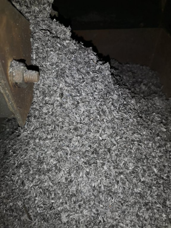

  3. Sezon kolejny w trakcie. W tym roku z racji mniejszych zbiorów, dokupuję owies, obecnie kupiłem tonę od znajomego. Co ciekawego z tego owsa wychodzi strasznie dużo popiołu objetosciowo. Po dobie palenia jest go całkiem sporo, jeszcze nie robiłem testu wagowego, ale objętość spora. Muszę jednak zauważyć, że w tamtym roku paliłem mieszanką owies jęczmień i popiołu było objętościowo mniej, ale powstawały spieki, ale to chyba od jęczmienia. A tak wyglada ten popiół:

  7. Witam, mam taki oto problem, latem roku bieżącego rozmontowałem podajnik i wyjąłem palnik z kotła, powodem tej operacji był nagar który zgromadził się w palniku w miejscu gdzie kończy się ślimak co powodowało zawężenie otworu, którym paliwo dostawała się do palnika. Wcześniej od dwóch sezonów tam nie zaglądano. Wyczyściłem ten nagar i wszystko złożyłem, po dwóch tygodniach delikatnego przepalania, po wygaszeniu zaglądam a tam nagar znowu się zgromadził. Palone było owsem. Teraz pytanie co zrobił aby ten nagar tam nie powstawał w tak szybkim tempie ? Mi się wydaje, że ślimak jest ciut za krótki, bo ten nagar tworzy się w miejscu gdzie nie pracuje ostatni zwój ślimaka. Może trzeba przesunąć ślimak bardziej w stronę paleniska, aby pracując kruszył ten nagar ? Ma ktoś jakieś propozycje ?
