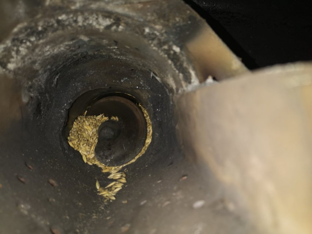

Nagar na wyjściu podajnika do palnika rynnowego.
Witam, mam taki oto problem, latem roku bieżącego rozmontowałem podajnik i wyjąłem palnik z kotła, powodem tej operacji był nagar który zgromadził się w palniku w miejscu gdzie kończy się ślimak co powodowało zawężenie otworu, którym paliwo dostawała się do palnika. Wcześniej od dwóch sezonów tam nie zaglądano. Wyczyściłem ten nagar i wszystko złożyłem, po dwóch tygodniach delikatnego przepalania, po wygaszeniu zaglądam a tam nagar znowu się zgromadził. Palone było owsem.
Teraz pytanie co zrobił aby ten nagar tam nie powstawał w tak szybkim tempie ?
Mi się wydaje, że ślimak jest ciut za krótki, bo ten nagar tworzy się w miejscu gdzie nie pracuje ostatni zwój ślimaka. Może trzeba przesunąć ślimak bardziej w stronę paleniska, aby pracując kruszył ten nagar ?
Ma ktoś jakieś propozycje ?
Dospawać pazur który będzie przy obrocie ślimaka zdrapywał nagar.
Nie bardzo wiem o jaki to pazur chodzi.
A nie można dokupić takiego ślimaka z pazurem ?
Z drugiej strony pod koszem masz rurę która wchodzi do kotła.
Jak głęboko ona jest wsadzone?  Powinna do kreski - o ile ta kreska tam jest.
Rura podajnika wsadzona jest maksymalnie w głąb, głębiej się nie da bo w głowicy palnika jest specjalny gzyms co to ogranicza.
W tamtym roku zmieniałem oryginalnego buczylca na w miarę normalny motoreduktor, śruby musiałem zmienić na dłuższe, bovna starych nakretki ledwie łapały, może temy ślimak ma te przesunięcie.
No to sam sobie odpowiedziałeś w czym problem....
W mim sv również tworzy się nagar w tym miejscu. Dystrybucja paliwa taka sama ja w rynnie.  Koledzy podpowiadali, że możliwe jest tworzenie się nagaru przez wilgotny opał.
Na obecną chwilę to wywierciłem w na końcu ślimaka dziurkę pod zawleczkę i ślimak się przesunął bardziej w stronę paleniska, zobaczymy jakie będą efekty.
Nie wiem czy to jest dobry pomysł chociaż najprostszy.
  Ja bym raczej obciął flexą rurę o kilka cm tak aby można było regulować położenie ślimaka na palniku
