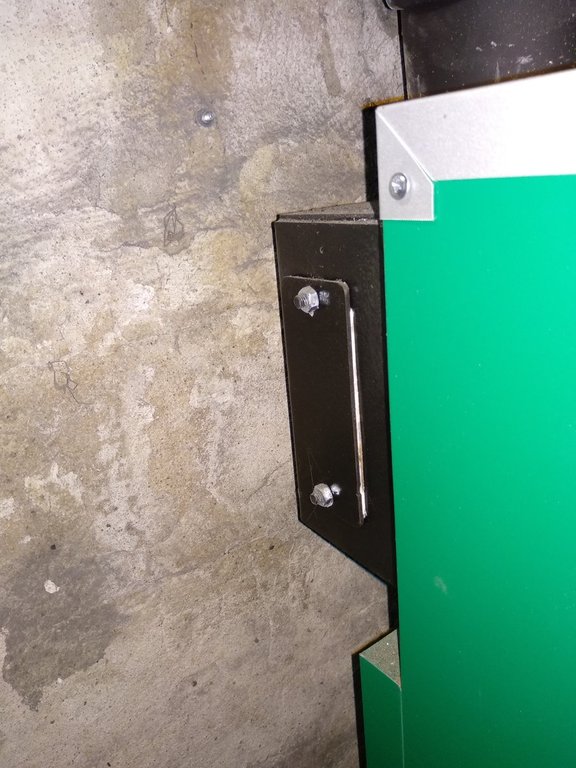

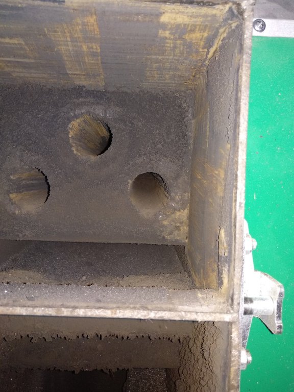

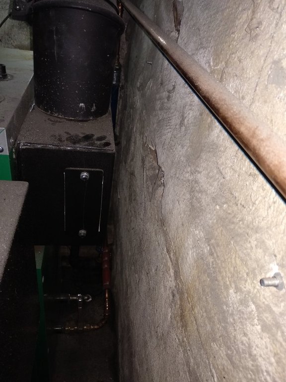

1) Podczas czyszczenia kotła zauważyłem przez górne kanały, że w kotle w miejscu, w którym znajduje się wyjście spalin mam nagromadzone sporo sadzy. Z poziomu kotła nie mam do tego dostępu, Od zewnątrz natomiast są dwie klapki skręcone nakrętkami i uszczelnione. Intuicja podpowiada, że żeby się tam dostać trzeba te klapki z obu stron zdemontować i usunąć zanieczyszczenia jakimś odkurzaczem z płaską ssawką. Obawiam się natomiast o te białe uszczelki, bo jeśli są z tego samego materiału co uszczelka blaszki zakrywającej komorę powietrzną w palniku SV200 to długiego żywota przy demontażu jej nie wróżę. Czym to można potem uszczelnić jakby fabryczne uszczelnienie uległo rozpadowi? Dorzucam zdjęcia.

Prawdopodobnie świerszcz to wentylator silnika trący o obudowę. Klapka jest na podciśnieniu i nie musi być mega szczelna, ale jak ju musisz to jakikolwiek silikon samochodowy da radę.
Przy palniku są o wiele większe temperatury, więc uszczelki szybciej się zużywają. W okolicach wymiennika pożyją dłużej.

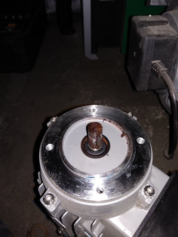

Odkręć silnik od motoreduktora. Naćpaj na końcówkę oraz w gniazdo smaru do łożysk i powinno to temat tego dźwięku załatwić.
Przypuszczam, że teraz klinik na końcu silnika chodzi w suchym gnieździe.

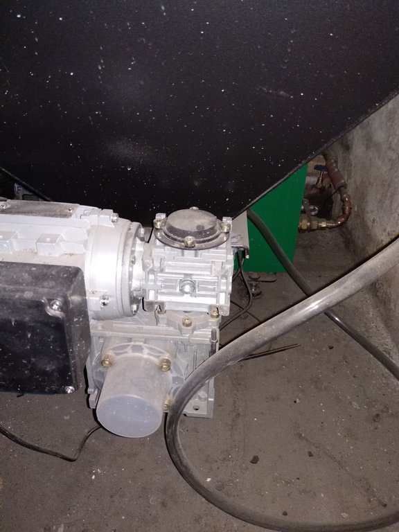

Wracam do tematu, bo w końcu mam trochę czasu. Oczywiście dźwięk wrócił i zamierzam odkręcić silnik od przekładni. Nigdy tego nie robiłem, dlatego wolę zapytać, niż robić coś na pałę. Które śruby powinienem odkręcić? Trochę ich tu jest ? Wrzucam zdjęcie całego zespołu motoreduktora.
Z góry dzięki!
Te z sześciokątnymi łbami.
Dzięki za potwierdzenie, właśnie je podejrzewałem. Aktualnie czekam na wypalenie resztki paliwa w koszu, bo zaplanowałem sobie ogólny serwis wraz z czyszczeniem kotła, palnika, czopucha, wyczystki kominowej oraz przewodu od kotła do komina. Po wszystkim dam znać czy to brak smarowania był przyczyną tych hałasów.

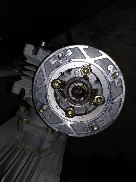

Jestem już po wszystkim. Demontaż samego silnika jest nieco upierdliwy z uwagi na małą ilość miejsca na wykręcenie śrubek. Trzeba odkręcać po trochu wszystkie śruby, cofać silnik, by mieć znów miejsce. W przeciwnym przypadku podczas wykręcania i cofania się śruby, jej łeb zaczyna dotykać korpusu przekładni. Najbardziej upierdliwa jest dolna śruba bliżej palnika. Bardzo mało miejsca na jakikolwiek klucz. Zdecydowanie łatwiej byłoby to ogarnąć demontując cały motoreduktor, ale wolałem się pomęczyć. Tam jest trochę hardcore, ale da się ogarnąć. Oczywiście kolega @Pieklorz miał rację. Smar był wszędzie z wyjątkiem miejsca, w którym być powinien ?
Wszystko poskładane, przesmarowane i błoga cisza. Jest ciszej niż zaraz po zakupie i montażu kotła.
Temat uważam za rozwiązany. Dzięki wszystkim za pomoc.
