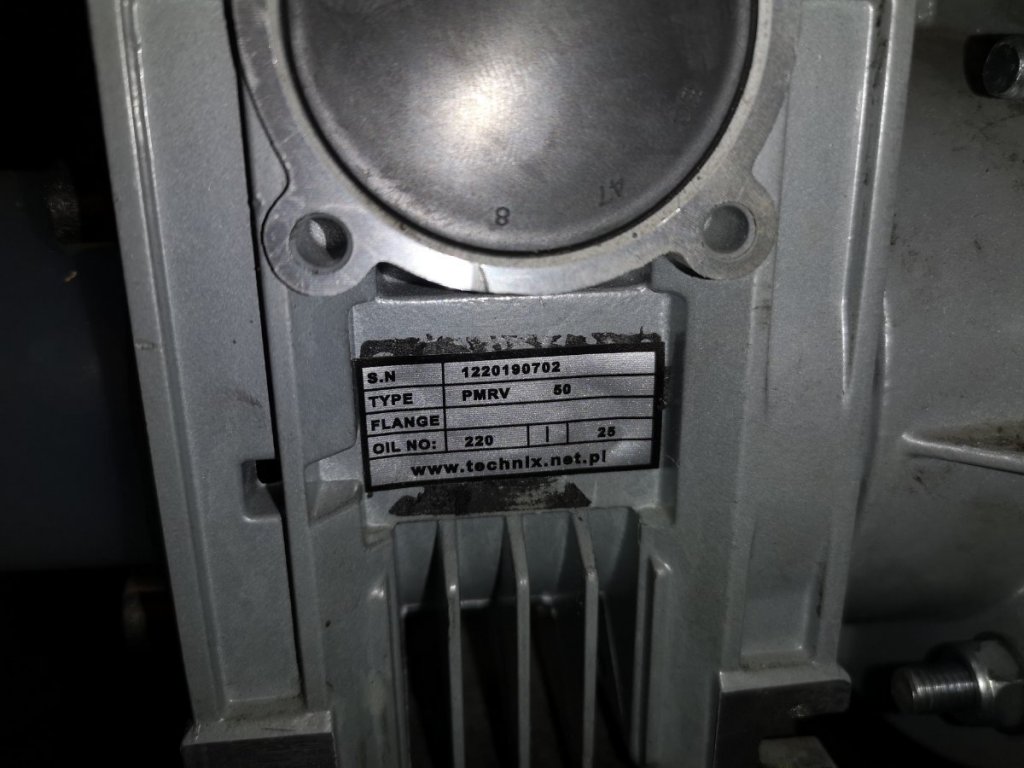

Witam posiadam taki motoreduktor:
Czy można w nim wymienić olej na taki smar ?

Pytanie drugie jakie ilości oleju mieści taki motoreduktor ?

Smar to nie olej, do którego przekładnia została zaprojektowana.
Jak sprzedający da ci na piśmie gwarancję iż przekładnie nie zakończy żywota w przeciągu 2 lat to kupuj.
Ja bym zalał dalej olej i nie kombinował.

A ktoś podpowie jaki dokładnie to olej ?
Taki ?
https://allegro.pl/oferta/olej-przekladniowy-transol-clp-220-1l-10891367230
Zalalbym to olejom hypoidalnym.Ma za norme znak H,  cos jak 80W90 H.
