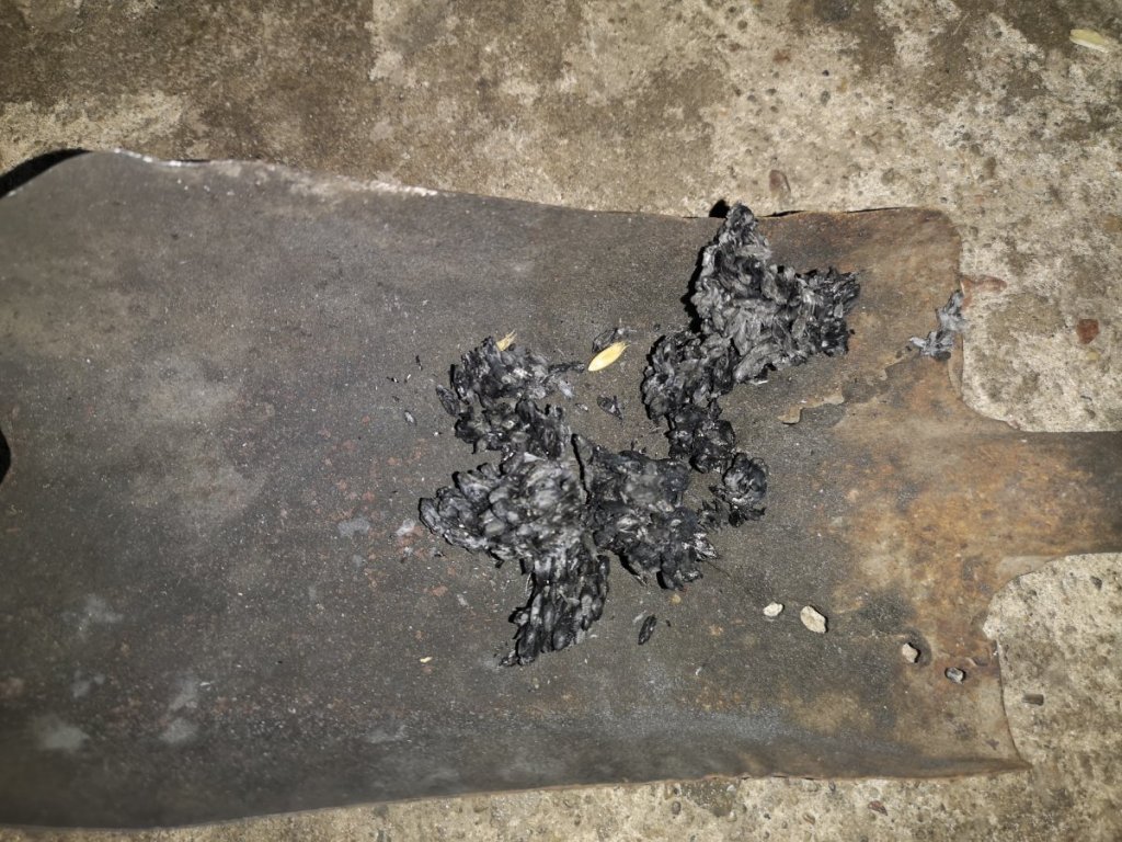

Bracia i siostry tak podaje pellet przedpotopowy sierściuch marki Stalkot. Za dopłatą badziewia nie bierzcie, jak nie ryczy to podaje głośniej od młota udarowego. Po spaleniu 400kg pelletu, nastapiło coś takiego, również podczas spalania pelletucz łuski słonecznika, oraz czasami potrafi ryczeć jak ubijany diabeł podczas palenia owsem.

Nie mam koni. Ale teraz trochę dywagacji ekonomiczno opałowej. W tamtym roku warunki sprzyjały i plony były obfite i prawie większość zimy grzałem owsem swoim. W tym roku krucho z plonem i opał trzeba kupować. W połowie września 2 tony owsa po 550zł tona. Zostało około 450 kg. Kilka dni temu na drodze kupna nabyłem pellet ciemny, klasy A2 w cenie 850 zł tona od lokalnego wytwórcy. I teraz mały bilans ogrzewania komunistycznego domu gdzie jedyne ocieplenie styropianem w warstwie kilku cm jest na ścianach. Oczywiście kocioł to śmieciuch z nieszczęsnym rusztem wodnym a palnik śerściuch czytaj rynnowy. Owies - 550 zł/t kaloryczność ustawiona 16,9 MJ/kg spalanie dla okresu dobowego z temperaturą 1-4 powyżej zera około 40 kg. Koszt ogrzewania 22 zł na dobę. Podstawowa wada, wizyta raz na dzień w kotłowni w celu wymieszania popiołu aby osiadł, są go masakryczne ilości a co dwa dni wyniesienie całego popielnika. Do tego dosypuję codziennie do pełna bo do zasobnika wchodzi max około 90 kg. Pellet - 850zł/t. Najtańszy pelett od lokalnego dostawcy. Kaloryczność ustawiona 16,9 MJ/kg spalanie dla okresu dobowego z temperaturą 1-4 powyżej zera około 40 kg. Koszt ogrzewania 34 zł doba. Do zasobnika wchodzi 8 worków po 15 kg co daje 120 kg, starczy to na 3 doby, ale co dwa dni trzeba przyjść i wyjąć spiek z palnika - pellet niskiej jakości, bo sam nie wypadnie, oraz przy okazji dosypać zbiornik, na pełnym ciszej podaje. Popiołu garsteczka i zanim zapełni się popielnik to trochę potrwa. Podsumowując zakup owsa w obecnych czasach i cenach innych paliw też się opłaca, ale do pewnej granicy cenowej oraz jak mamy czas na obsługę, przy swoim opłaca się jeszcze bardziej. Mi udało się zakupić właśnie po te 550, ale jak teraz w okolicy u mnie wołają 750- 800, to wolę kupić ten pellet przynajmniej nie mam ogromnych ilości popiołu. Ale jak bym miał kupować ten super pellet po 1300+ to podziękował bym. A i odnośnie spalania to dom mizernie ocieplony a w głównej jego części około 80m^2 temperatura musi być 24-26 niezależnie od warunków, chociaż i większość piwnicy też taką posiada, więc palić musi ! 😀

Jest tu kto ? Mam pytanie co polepszyć w nastawach aby do popielnika nie trafiały niedopalone spieki owsiane? Nie jestvich dużo, ale sie zdarzają
