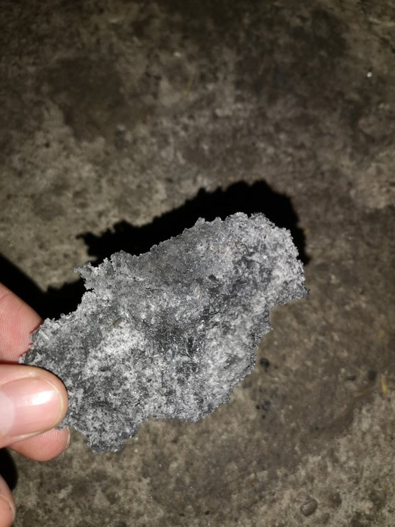

U mnie kocioł nie wchodzi w nadzór, pracuje ciągle. Takie spieki, bardzo twarde powstają, nie zawsze ale raz na kilka dni.
Pytanie mam, tworzą się się wam co kilka dni twarde białe spieki z popiołu ? Co może być przyczyną, za dużo powietrza ?

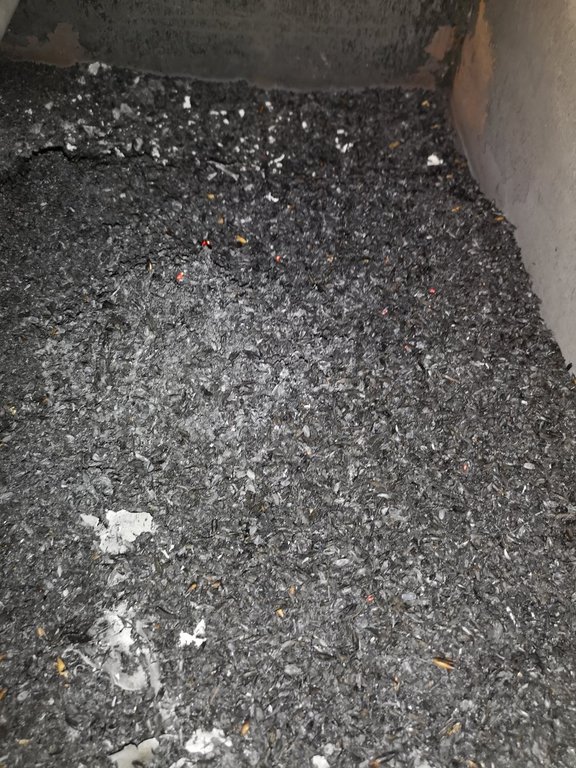

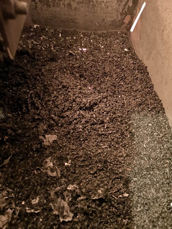

Masz jakieś zdjęcie jak to wygląda ? Jaki masz palnik ?
U mnie wygląda tak: Mi się wydaje, że nie które łuski sa po prostu wywiewane przez powietrze do popielnika, nie jest to jakiś palnik specjalistyczny, więc i super sprawny nie bedzie. Ogólnie jak pisałem, że ze 120 kg było 3,15 kg popiołu, co daje zawartość procentową 2,63%, co ja uważam za dobry wynik. Nie robiłem takie doświadczenia.
@Erpolis Mógłbyś zrobić zdjęcie jak wyglada u Ciebie popiół ?
