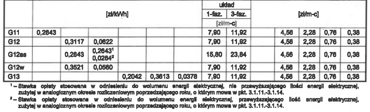

  16. Po co do nich dzwonisz? Na początku masz link do strony z oficjalnymi cenami jakie będą obowiązywać w 2023. Ściągnij sobie swój odpowiednik i będziesz miał wszystko podane jak na tacy.
