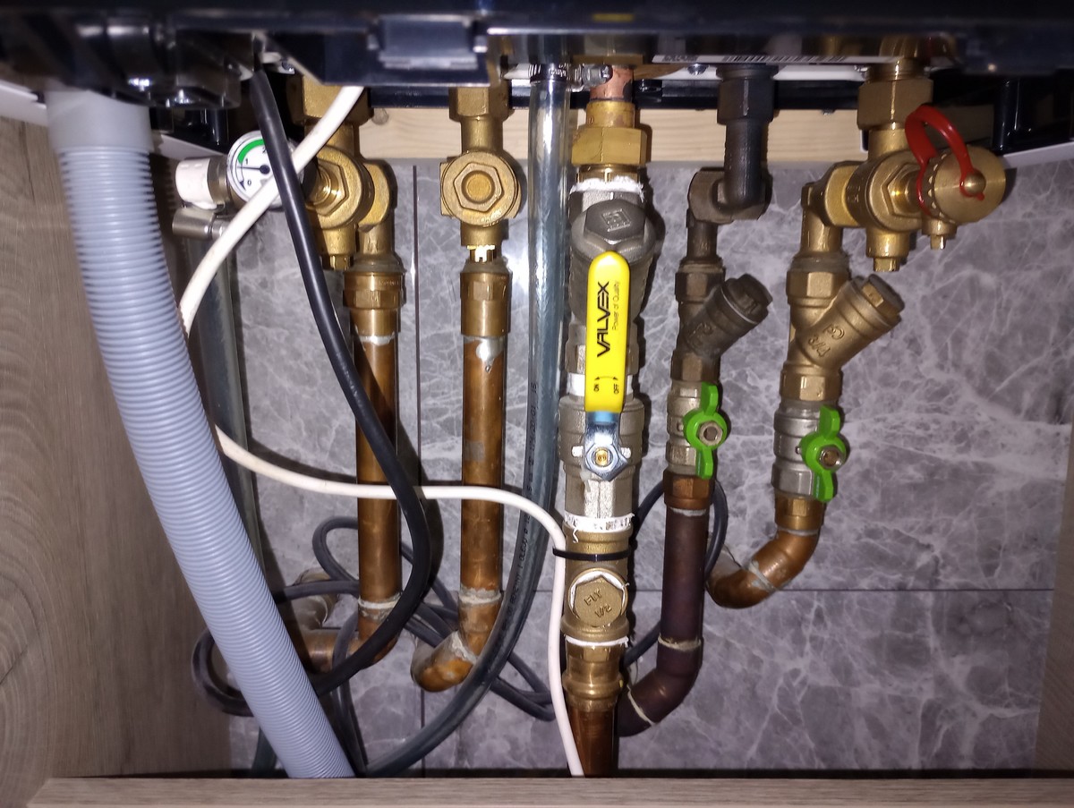

  1. Dla zainteresowanych mogę przesłać film na maila , zdjęte 4 głowice problem ustąpił . Bardzo dziękuję za trafną informację . Głowice Diamond na 6 nadal przymykają grzejnik . Usuniecie usterki trwa od 08.2021 . Pozdrawiam!
  2. Dołączył do społeczności: Janusz106
