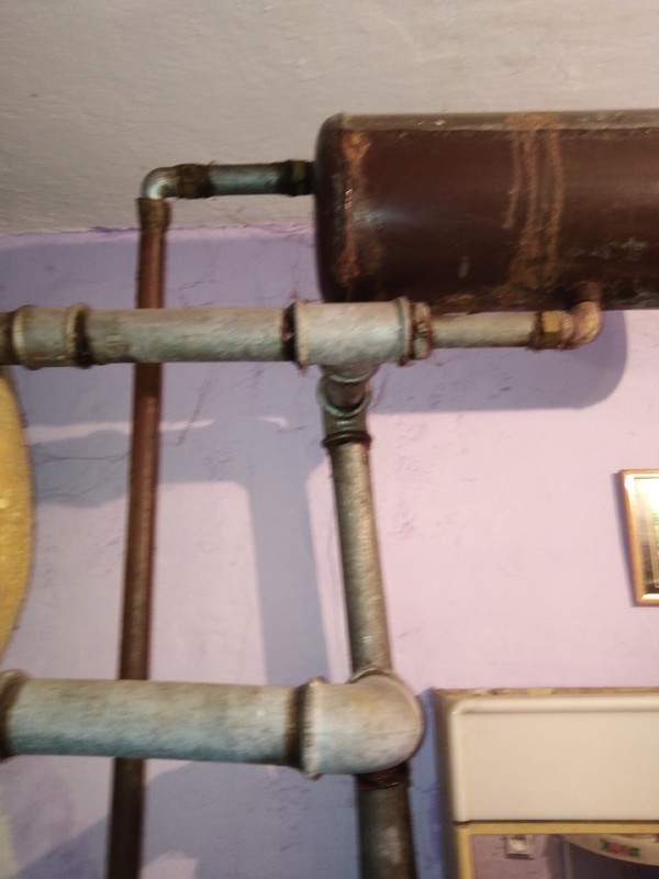

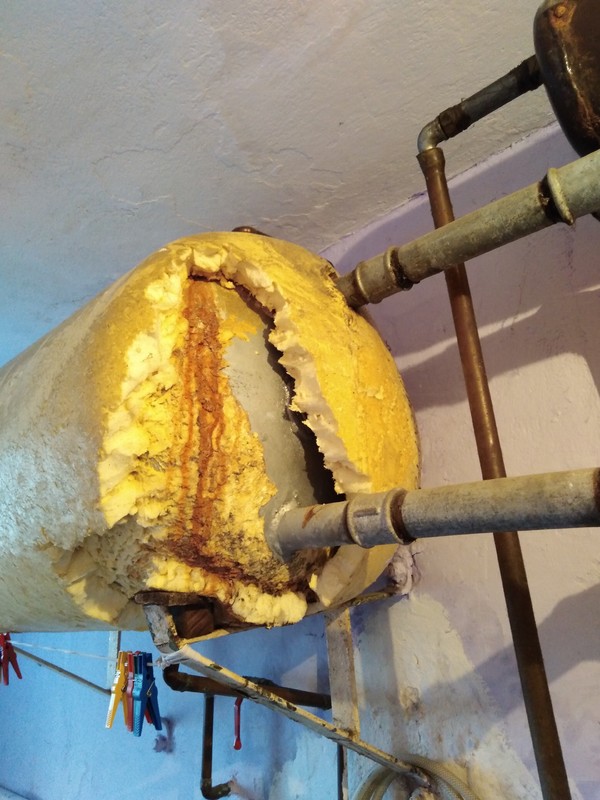

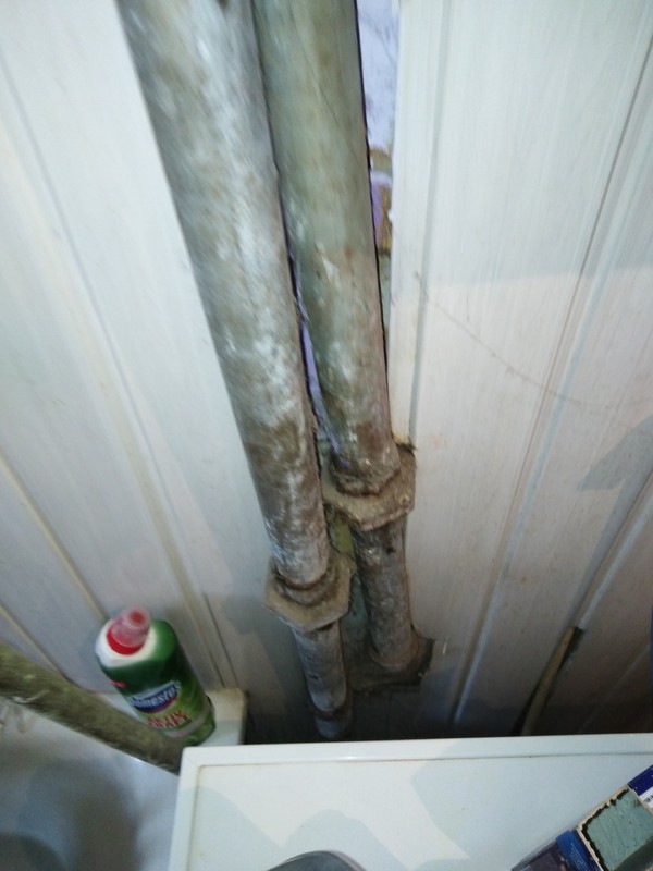

  12. Witam Panowie i być może Panie 😉 Potrzebne jest uruchomienie ogrzewania ciepłej wody dla dwojga starszych osób za które mam zamiar się zabrać. Wiadomo że koszt jak najtańszy, ale ważne też aby było bezpiecznie i w miarę komfortowo. W chwili obecnej jest piec kuchenny z podkową która po drugiej stronie ściany (czyli w łazience) ogrzewała bojler z wężownicą grawitacyjnie w układzie otwartym. Bojler i naczynie przelewowe pordzewiałe i cieknące. Z tego co widać jest to na 5/4 tylko naczynie kawałek na 3/4 i jest ono za nisko w stosunku do bojlera co powodowało szybkie gotowanie/wylewanie się wody. No ale więcej miejsca tam nie ma by dać go wyżej. W planach jest wymiana bojlera i zbiornika wyrównawczego plus syfonowanie bojlera względem zbiornika wyrównawczego by go nie wychładzał i chęć dodania jednego grzejnika który byłby wpięty na wysokości śrubunków podkowy i odchodziłby w prawo przez ścianę do korytarza. Odległość ok. 1m myślałem o rurze 1" Pytanie czy grzejnik będzie skutecznie grzał ? I czy w przypadku gdzie nie ma odpowiedniej wysokości można zastosować zbiornik przeponowy nawet przewymiarowany+ zaw. bezp. zamiast zbiornika przelewowego ? Jeśli tak to na jakie ciśnienie jeden i drugi ? W takim przypadku mógłbym zastosować bojler dwupłaszczowy i dać go swobodnie wyżej. Jest jeszcze opcja bez grzejnika i z bojlerem bez wymiennika (typowy do trzonu kuchennego) bez zbiornika przelewowego ale z przeponowym + zaw. bezp. Co o tym sądzicie ? Przez to wszystko od paru lat nie palą nawet w kuchni bo nie chcą zniszczyć podkowy. Chciałbym im pomóc i w jakimś stopniu podnieść komfort.
