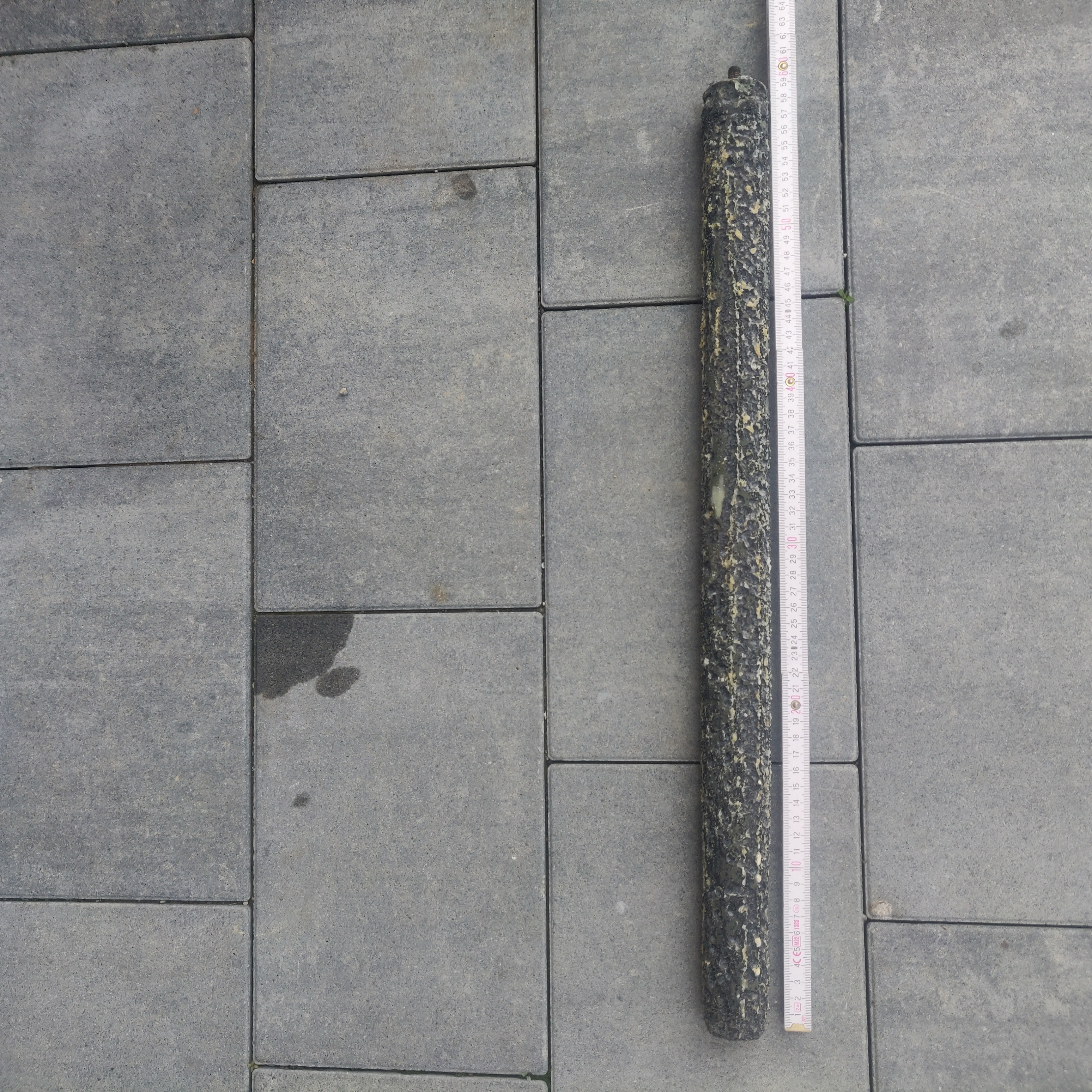

Posiadam zasobnik CWU 300l z wężownicą.Ostatnio wykręciłem z niego anodę magnezową w celu sprawdzenia jej stanu.Jej długość w porównaniu z oryginałem raczej się nie różni,posiada na całej swej długości wżery,średnica ponad 3cm (oryginał 4cm)W instrukcji podgrzewacza pisze że powinno się wymieniać anodę co 18m-cy ,serwis oczywiście twierdzić to samo ale czy w obliczu przedstawionego opisu stanu anody nie jest to zabieg marketingowy?)czy rzeczywiście wymaga wymiany?W załączniku zdjęcie anody.
Edytowane przez Uzytkownik2
Jest dobra, jeszcze 2-3 lata wytrzyma.

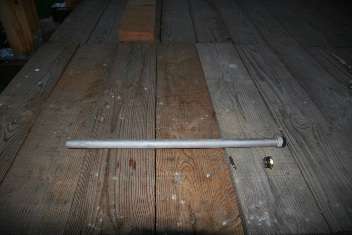

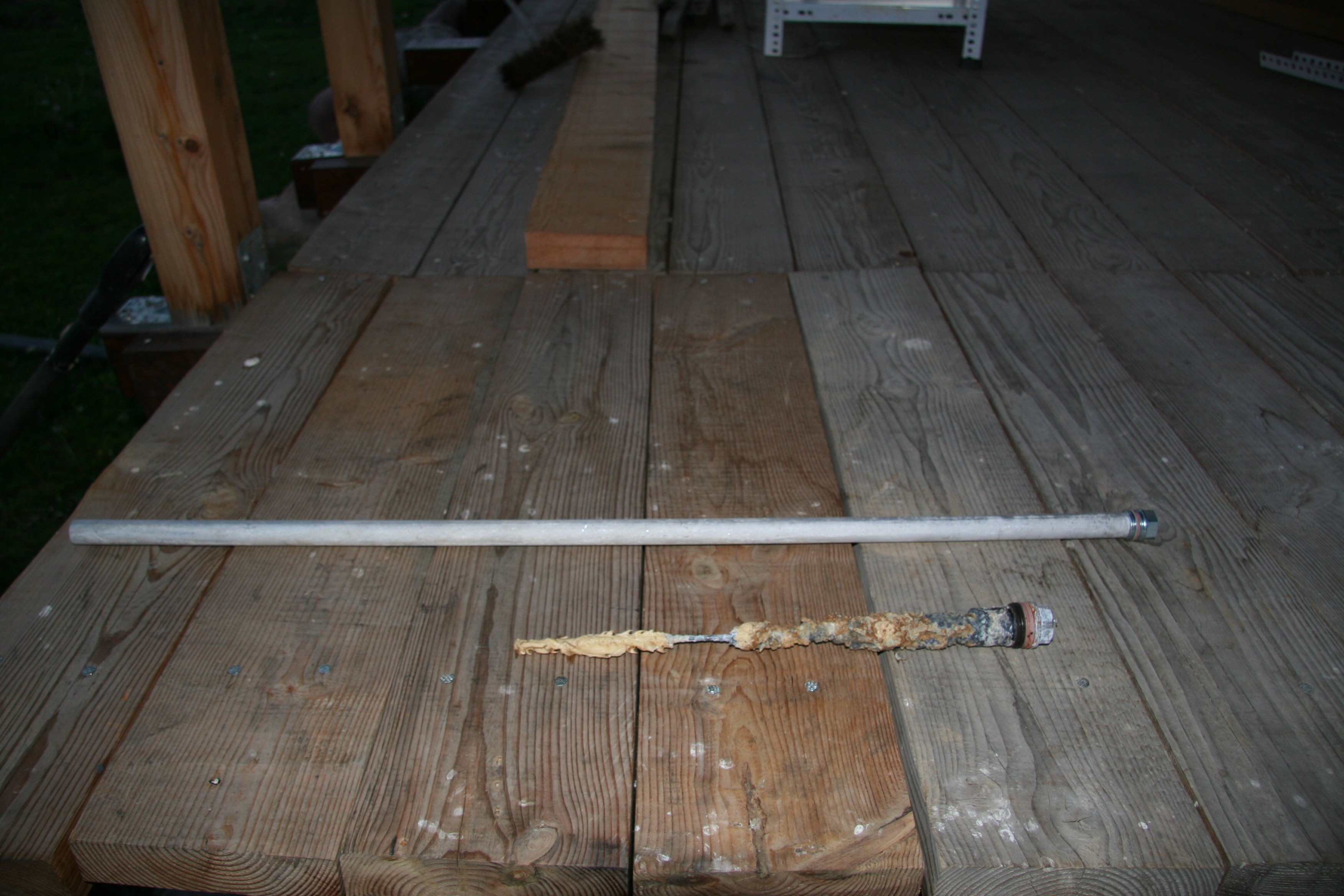

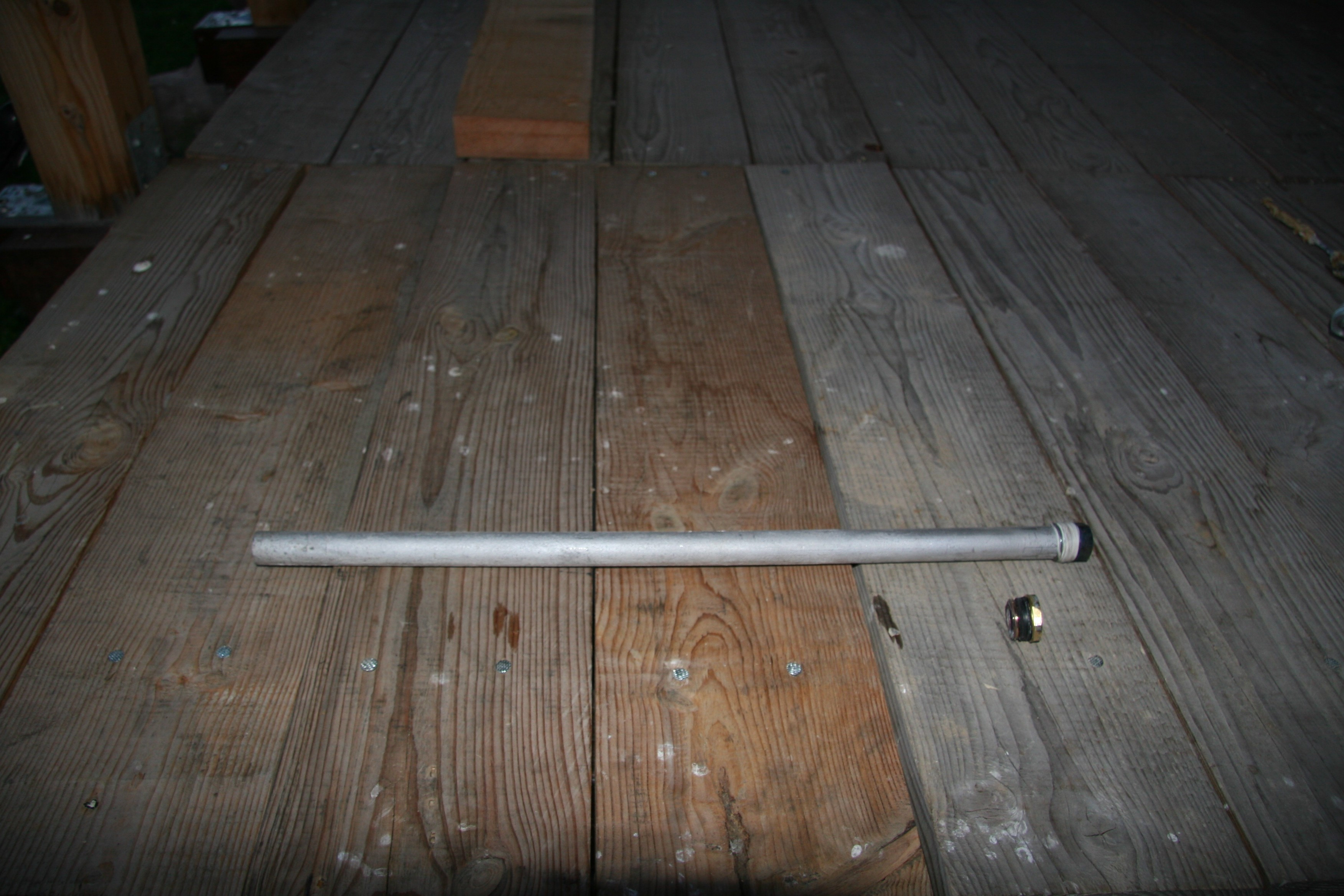

Moje anody to były anody!, Po 5 latach tak wyglądały:
Na zdjęciach - porównanie anod ( mam dwie) stara i nowa obok siebie.
Większa - ok 1m długości
Mniejsza- ponad 60cm , jak widać został z niej tylko korek! Reszta wpadła do bojlera.
