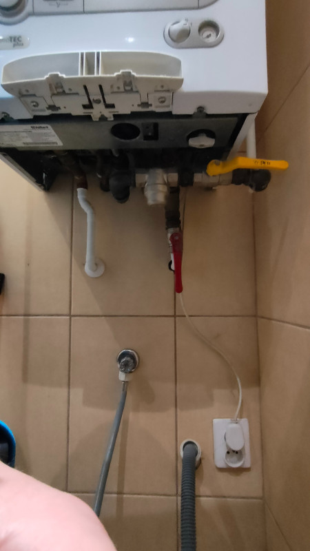

Vaillant Vuw Atmotec Plus 200/3-5 - jak dolać wody? Jeden zawór bez pętli napełniającej

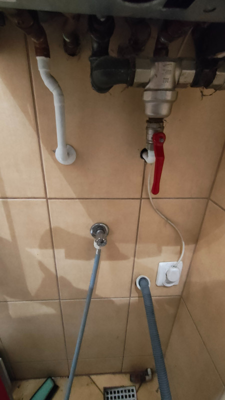

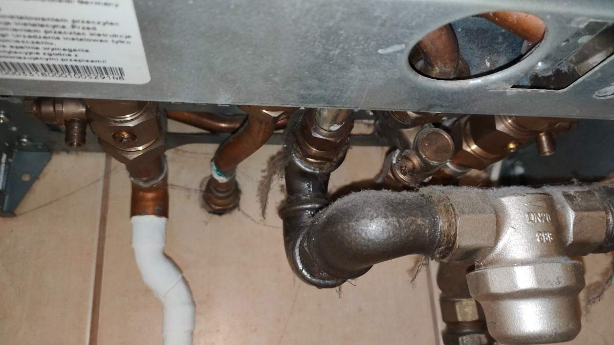

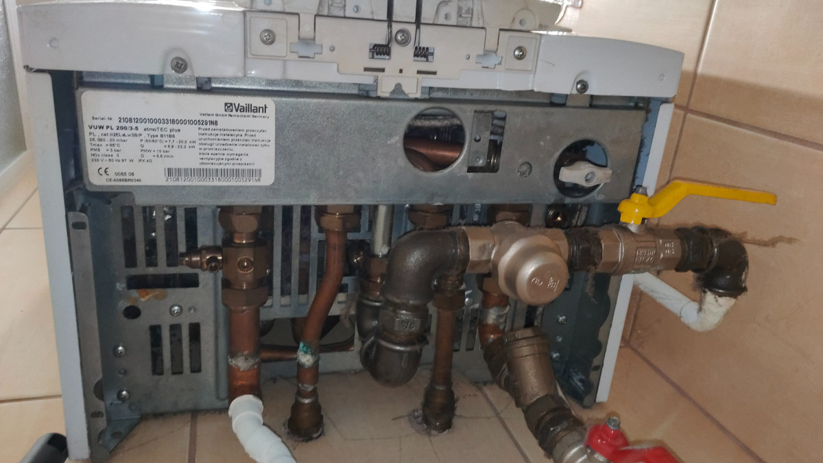

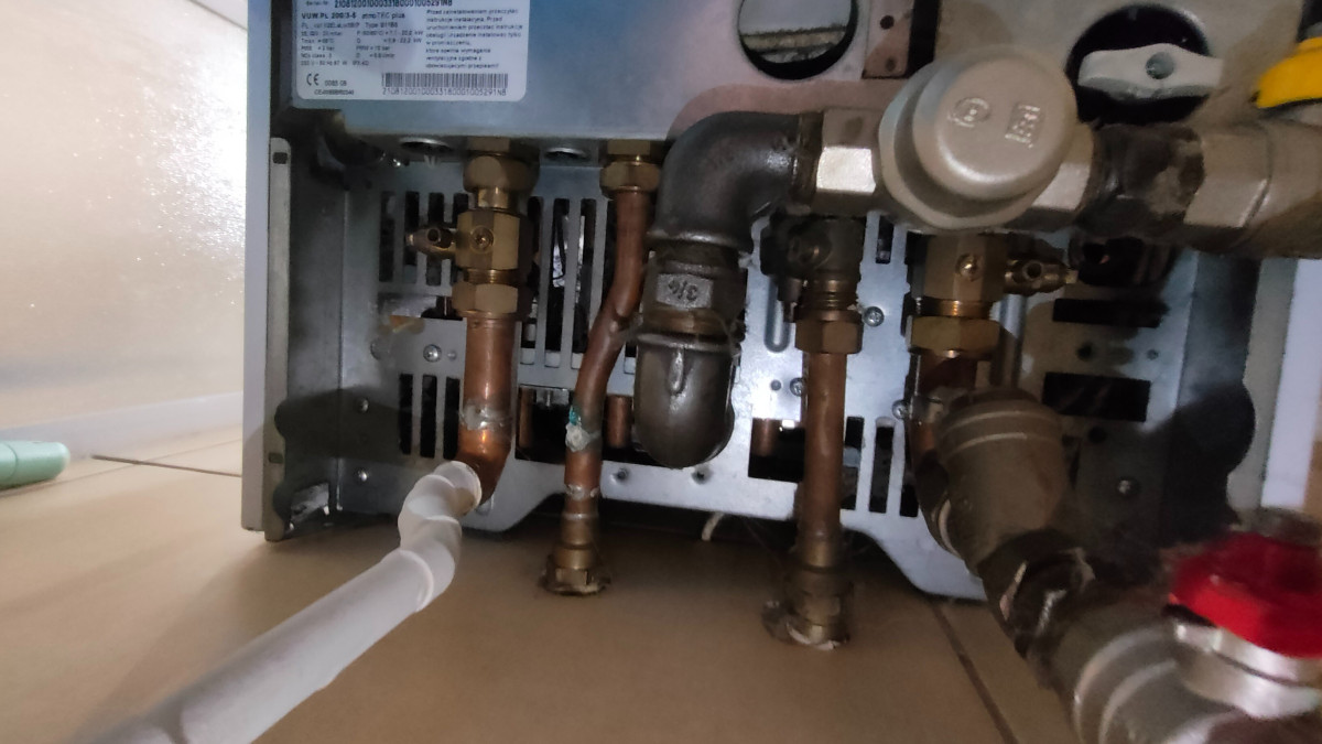

Cześć! Mam problemy z moim kilkunastoletnim Vaillant Vuw Atmotec Plus 200/3-5. Piec ma 0 ciśnienia i chciałbym dowiedzieć się czy mogę sam, a jesli tak to w jaki sposób zwiększyć ciśnienie wody w tym piecu? Przekręcanie szarego zaworu po prawej stronie nie powoduje żadnej reakcji. Zdaje się, że powinienem gdzieś podłączyć zimną wodę żeby napełnić piec? A może mam załączyć program napełniania?
Tutoriale nie pomagają bo wszystkie dotyczą pieca posiadającego wbudowaną pętle napełniającą, czego wydaje mi się ja nie posiadam. Pojawia mi się błąd F.22 i po próbie odpowietrzenia najwyższego grzejnika dołączył się również błąd F.75. Poniżej zdjęcia.

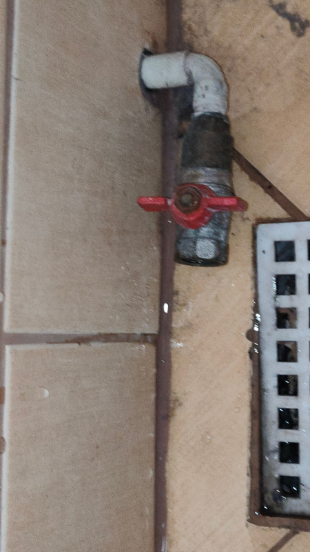

Tutaj na dole jest jakiś kranik, po odkręceniu wyciekło nieco wody i już nie leci. Czy powinienem do niego podłączyć wężyk z wodą używając adaptera jak poniżej?
Możliwe że ten zawór jest zatarty. Tylko wymiana na nowy
Pokrętło od zaworu było wyrobione i przekręcenie go nic nie robiło wystarczyło zdemontować pokrętło dostać się do zaworu i przekręcić go śrubokrętem ale nie w lewo tylko w prawo i wtedy zadziałało dziękuję bardzo odpowiedź
Niedługo zawór i tak będzie do wymiany. Obserwuj ciśnienie czy nie rośnie.
