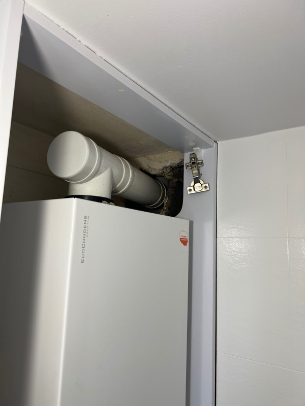

Witam,
nabyłem nieruchomość z rynku wtórnego w którym znajduje się kocioł gazowy Termet ecocondens gold plus. Wykonałem przegląd kotła oraz przegląd kominiarski.

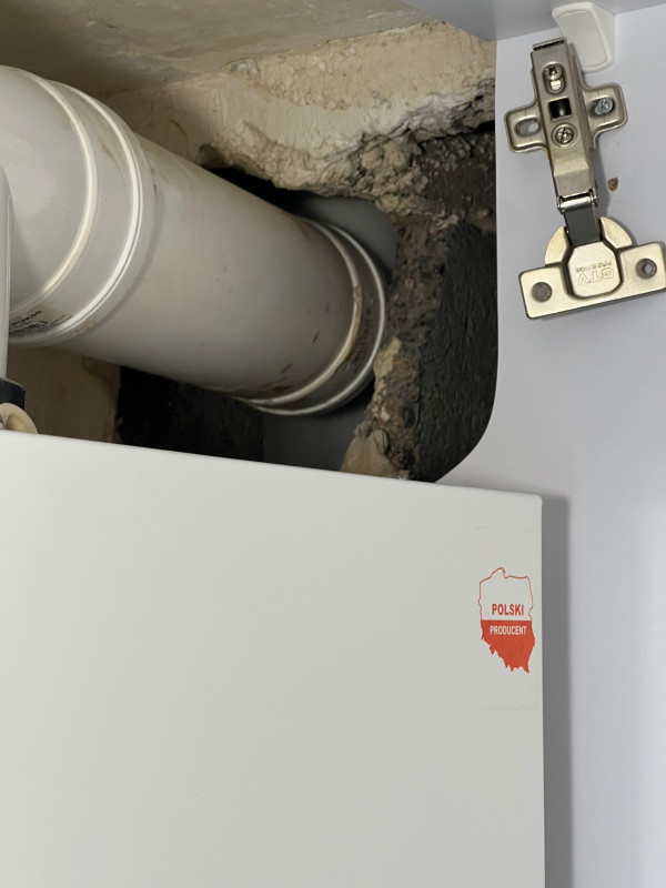

Kominiarz stwierdził niezgodność i zalecił „zamurować otwór wokół wkładu kominkowego do którego podłączony jest kocioł gazowy”.
Natomiast podczas przeglądu samego kotła, osoba która go wykonywała stwierdziła że nie ma potrzeby zamurowania tego otworu i może pozostać tak jak jest.
W związku z tym że totalnie się na tym nie znam i dostałem dwie sprzeczne informacje chciałbym prosić o pomoc.
W załączniku podsyłam zdjęcie jak to wygląda w tej chwili.
  • 1 miesiąc temu...
Biała rura (zasysa powietrze) i wchodzi do szachtu kominowego kilka cm. Możesz użyć twardego styropianu. Trzeba zrobić to tak aby nie zasłonić zasysania powietrza białą rurą. Styropian delikatnie na piankę montażową potem całość wyrównać gipsem i gotowe.
