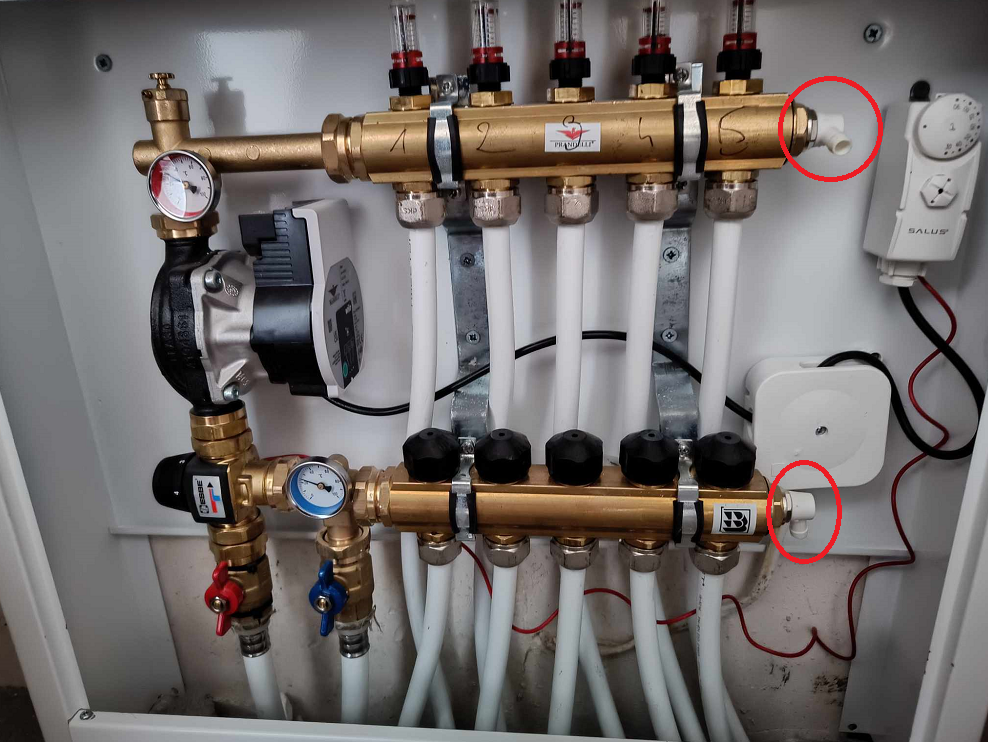

  1. Witam w pierwszej kolejności opiszę instalację: parter ogrzewanie tylko podłogowe 5 pętli na rozdzielaczu piętro ogrzewanie podłogowe 4 pętle + drabinka w łazience na każdym poziomie osobny rozdzielacz który wygląda w ten sposób Temperatura zasilania sterowana jest zaworem mieszającym pod pompą obiegową, Salus po prawej stronie ustawiony jest w tryb chłodzenia i załącza pompę obiegową po osiągnięciu na zasilaniu ustawionej nim temperatury (tak to wymyślił instalator dewelopera). Zastanawiam się nad dokupieniem pogodówki (miałby być umiejscowiona na północno-zachodniej ścianie, wysokość około 2m) do kotła gazowego (AF60) jednakże czytając instrukcję od kotła wynika z tego że oprócz czujnika zewnętrznego musi być również termostat pokojowy Faktycznie kocioł nie może obsłużyć krzywej grzewczej bez termostatu pokojowego? Ze względu na to że jest piętro wydaje mi się trochę bezsensu montować do pieca regulator pokojowy z opentherm. Dodatkowo rozważam jeszcze zainstalowanie w miejsce Salusa takich termostatów pokojowych https://engocontrols.com/produkt/e901-rf/ które sterowałby załączeniem pompy obiegowej w danym rozdzielaczu. Doradźcie proszę jak to ugryźć?
  2. Jestem po spotkaniu z instalatorem który to wykonywał i potwierdzam słowa tomekb. Salus jest ustawiony w tryb chłodzenia bo służy do załączania pompki obiegowej po pojawieniu się ustawionego na nim parametru. Rozwiązanie bezsensowne w mojej opinii, jak i wielu innych osób. Do zabezpieczenia służy mieszacz, który jednocześnie służy do regulacji temperatury na zasilaniu... Niby na salusie obniżył temperaturę poniżej 30C czyli ustawił go pomiędzy kropką a 30C ale nie wiem czy on nawet ma taki zakres pracy. Na pytanie czemu jest to tak dziwnie rozwiązane instalator odpowiedział, że to jest prosty układ i inni w takim wypadku każą klientowi wsadzać wtyczkę od pompki do kontaktu. Aktualnie myślę nad wstawieniem w miejsce salusa jakiegoś regulatora bezprzewodowego on/off i ustawienie stacji w najzimniejszym miejscu. Pytanie czy to będzie dobre rozwiązanie? Docelowo pewnie zrobię sterowanie strefowe ale to jak będę miał nadmiar środków 😉
  3. Ale rozumiem że w takim wypadku ten Salus powinien być podłączony pod zaciski tryb grzania czyli C i 1?
  4. Widzę że nie tylko ja nie mam pojęcia jak ten układ ma działać i bez wizyty majstra który to wymyślił się nie obędzie
  5. Ale tak jak oni ją podłączyli czyli w chłodzenie to ona moim zdaniem niczego nie zabezpiecza bo pompa włączy się dopiero powyżej 30C.
  6. No ja też nie bardzo rozumiem, podłączyłem go ponownie tak jak było przedtem (czyli tryb chłodzenia) i napisałem maila do dewelopera, że ma mi umówić spotkanie z instalatorem który wykonywał tą instalacje żeby wytłumaczył mi jak działa zaprojektowany układ. Jedyne co mi przychodzi do głowy to ustawienie na kotle 35C i wtedy jak osiągnie powyżej 30C na rozdzielaczu to Salus załącza pompkę obiegową do momentu aż znowu temperatura nie spadnie poniżej 30C, ale po co tak to nie wiem. że to są te zawory wnioskuje na bazie opisu rozdzielacza na stronie producenta https://prandelli.pl/wp-content/uploads/2020/12/Karta_rozdzielacz_RP_R_Basic_2022.pdf
  7. byłem akurat na miejscu i mam aktualne zdjęcie Wydaje mi się że to są zawory napełniająco odpowietrzające

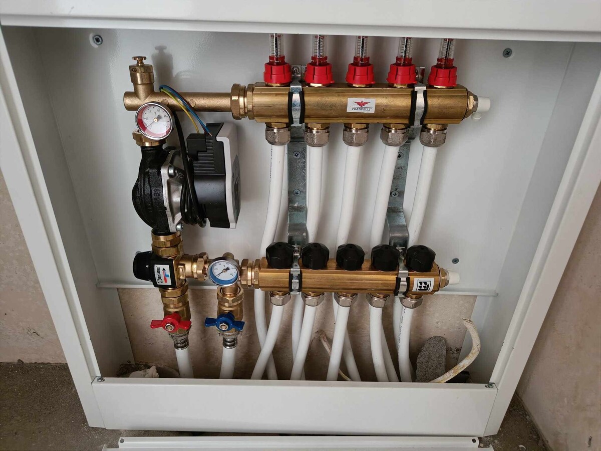

  8. Witam niedawno kupiłem dom w stanie deweloperskim w którym zainstalowane jest ogrzewanie podłogowe + kocioł dwufunkcyjny De Dietrich Inidens 20/24 MI. Są tam dwa rozdzielacze jeden na parterze z 5 pętlami oraz drugi na piętrze z 4 pętlami. Rotametry i wkładki termostatyczne aktualnie odkręcone są na full. Na tym zdjęciu nie był jeszcze podłączony termostat przylgowy Salus AT10F który podłączony jest do pompy obiegowej, sonda od niego umieszczona jest na rurze zasilania poniżej zaworu mieszającego. Do tej pory nie uruchamiały się nawet pompy obiegowe w rozdzielaczach bo osoby to wykonujące podłączyły Salusa pod zacisk C i 2 (chłodzenie). Po zmianie na C i 1 pompy obiegowe ruszyły, na Salusie ustawiłem 30C. Jak to powinno być prawidłowo podłączone tak jak ja to aktualnie zrobiłem czyli tryb ogrzewania (C i 1) pompka będzie wtedy gonić cały czas aż do osiągnięcia 30C na rozdzielaczu czy tak jak to zrobił wykonawca czyli tryb chłodzenia i pompa włączy się dopiero jak temperatura wzrośnie powyżej 30? Sposób osoby wykonującej instalacje wydaje mi się trochę dziwny bo wtedy pompa wbudowana w piec musi ogarniać obydwa piętra. Jeśli moje podłączenie jest odpowiednie (C i 1) to jaką bezpieczną wartość ustawić na Salusie? Aktualnie na piętrze rotametry niestety nie pokazują żadnego przepływu chociaż pompa obiegowa działa non stop obstawiam że cała instalacja jest dość mocno zapowietrzona. Pompka na dolę ustawiłem w ten sposób Na górze natomiast tak Na tą chwilę mam dwa pytania oprócz prawidłowego podłączenia Salusa, jak odpowietrzyć to domowymi sposobami nie posiadając jakiegoś dużego zaplecza technicznego oraz jak ustawić ten zawór mieszający.
