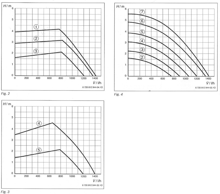

  1. Przy ustawieniu pompy na 100% przepływ w układzie kotłowym przewyższał ten w układzie grzewczym, co powodowało podniesienie temperatury powrotu i pewnie niestety gorsze wykorzystanie kondensacji. Aktualnie ustawiłem charakterystykę nr 5 z rys. 4 i przepływ w obwodzie grzewczym nieznacznie przekracza przepływ w obwodzie kotłowym. Piec musi podać nieco wyższą temperaturę, aby uzyskać na wyjściu sprzęgła zadaną temperaturę zasilania, ale dzięki temu temperatura powrotu jest możliwie najniższa. Pytanie która charakterystyka pracy pompy jest prawidłowa przy podłączeniu pieca do sprzęgła. Fig. 2, fig. 3 czy fig. 4?
  2. Witam, Posiadam piec kondensacyjny Junkers Cerapur ZSB14-3C podłączony do sprzęgła hydraulicznego z kierownicą przepływu (SHE-CDI 55). W domu 160m2 jest 100% ogrzewanie podłogowe sterowane regulatorami pokojowymi (elektrozawory na pętlach). Czy mógłby ktoś doradzić jak dobrać charakterystykę pracy pompy pieca w takim układzie? Chciałbym uzyskać najbardziej ekonomiczną pracę z wykorzystaniem kondensacji. W załączeniu tabela charakterystyk dostępnych trybów pracy pompy w piecu.

  5. Z tego co się orientuję wersja 3c miała montowane 2 rodzaje pomp. Ja już mam elektroniczną, której charakterystykę załączam. Założyłem manometry na zasilaniu i powrocie na górnym rozdzielaczu i spadki ciśnienia przy większych przepływach są widoczne. Wtedy jest problem z przepływami w dwóch najdłuższych pętlach na piętrze (>100m). Niestety, z tego co czytałem, opory przepływu rosną bardziej niż liniowo w funkcji długości pętli. Przepływ w mojej instalacji wg projektu to około 1050l/h i pewnie, gdybym miał zamiast długich pętli po 2 krótsze to byłaby szansa, że pompa pieca by wystarczyła. Po otwarciu pętli na siłownikach pompa pieca pracuje na 100%. Dodatkowo za zamontowaniem sprzęgła u mnie przemawia to, że założyłem sterowanie Salusa z siłownikami THB: https://salus-thb.pl/, więc przykręcając ręcznie pętle na rotametrach pozbawiłem się autoadaptacji tych siłowników. Co to temperatury zasilania sprzęgła to wydaje mi się, że sterownik będzie ja zwiększał, aby uzyskać żądaną temperaturę zasilania na wyjściu ze sprzęgła, aby "skompensować" większy przepływ w obwodzie wtórnym i będzie to normalne działanie. Wydaje mi się również, że temperatura na wyjściu ze sprzęgła, przy prawidłowych przepływach, powinna odpowiadać krzywej grzewczej.

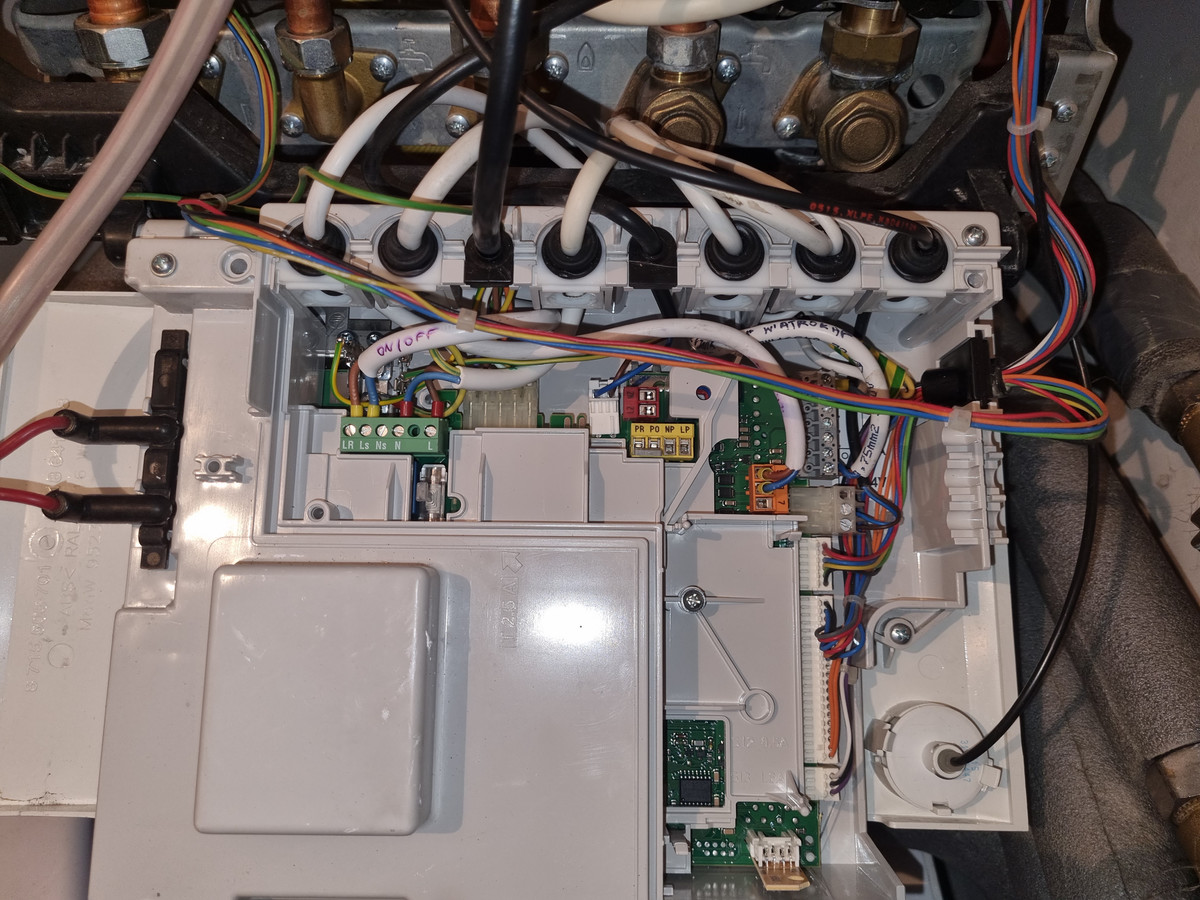

  6. Próbowałem, ale wtedy przepływy są za małe i muszę znacznie podnieść krzywą grzewczą, żeby dogrzać pomieszczenia. Przesyłam zdjęcie płyty pod klapką. Czy mógłbyś proszę podpowiedzieć o którą złączkę chodzi?
  7. Witam, Posiadam piec Junkers cerapur ZSB14-3C z podłączonym regulatorem CW400. W domu 160m2 jest ogrzewanie 100% podłogowe. Pompa pieca zasila bezpośredno dwa rozdzielacze na: na parterze i na piętrze. Niestety okazało się, że pompa z pieca nie daje rady zasilić najdalszego odwodu na piętrze, ktory ma ~108m. W związku z tym chcę dołożyć do układu sprzęgło hydrauliczne z dodatkową pompą obiegową. Przy zmianie instalacji opieram się na dokumencie Junkersa "Pomoce projektowe": https://www.bosch-homecomfort.com/pl/media/country_pool/dokumenty/dlaprofesjonalistow/junekrs_cerapur_comfort_cerapu_smart_pl.pdf który na okładce ma wymieniony mój model kotła, a więc zakładam, że powninien go dotyczyć. Chcę zrealizować układ z rys. 18 na str. 18. Na rysunku tym czujnik temperatury sprzegła VF jest podłączony bezpośrenio do pieca. Niestety w instrukcji serwisowej pieca nie ma opisanego wejścia, do którego ten czujnik można by było podłączyć. W instrukcji do nowszego modelu tego samego pieca ZSB14-5C jest opisane osobne wejście pod taki czujnik. Wyprowadzenia wyjść z tego modelu są zupełnie inne niż mojego, więc ew. wzorowanie się na wyższym modelu odpada. Czy ktoś wie, czy do mojego modelu pieca można podłączyć czujnik temperatury sprzęgłą i gdzie go wpiąć? Jeżeli, niestety takie podłączenie nie będzie możliwe, czy wystarczy, że dokupię moduł MM100 i podepnę czujnik temp. sprzęgła i pompę obiegową do niego?
