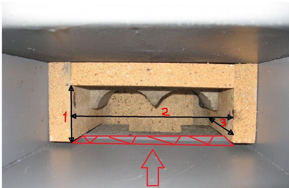

Wczoraj czyszcząc piec zrobiłem małą przeróbkę - tu w palniku gdzie z 3 stron są cegły szamotowe a z 1 strony metalowy wymiennik - wstawiłem kawałek płytki gresowej - bo akurat mam remont w domu - tak aby płomien z palnika nie stykał sie z chłodnym wymiennikiem - płytka jest na szerokość wymiennika -1cm a na wysokość ma ok 6cm - ot taki miałem kawałek. Powiem wam - po rozgrzaniu pieca do 70- płomien cały czas jasno niebieski - dopalanie tlenku wegla działa. Paliłem ok 6h (2 zasypy drewna) i plytka nie pekła (a jak peknie to nic najwyżej wyrzucę - otworu w palniku nie przytka bo jest za mała. tak wyglada

Dobry pomysł ale mam problem - miejsce gdzie chcialem kupić materiał ogniotrwały niesprzedaje w detalu robią tylko ilosci hurtowe dla hut.... Wysyłkowo to odpada - 2 miesiące temu kupiłem juz płytki do domu na europalecie - co 2 pudełko wew popękane - a to był ładunek scisle ofoliowany tylko dla mnie wraz z tą 1 paletą.... Pytanie ma ktoś może szerszy plan na taka przeróbkę?

tak - wystepuje to zjawisko - ale wtedy trzeba przyciac plytke - aby była weższa - wtedy i tak rozbija plomien bdb , a ciag sie zmniejsza marginalnie ( wylacznie przy rozpalaniu) Jezli masz dobrze zaizolowany obieg kociol- bufor (izolacja rur) to straty są minimalne a bufor szybciej sie nagrzewa. Ogólnie do drewna najlepsze to wyłożyć ruszt szmotem + plytka nad palnik + podawanie PP środkowymi + czeste skrobanie wymiennika - wtedy masz najlepszy odzysk ciepla.

Źle robisz - za długo trzymasz piec na krótkim obiegu - ja odpalam i po 1 min zamykam krotki obieg -temp pieca ok21, c (wtedy ciąg juz jest poteżny) a temp spalin przy wyczyszczonym wymienniku masz wtedy ok 250' -270c (rozpalanie) Jak zauważyłem - dając mała płytke z szamotu nad palnikiem - rozbija sie płomien i przez to nie wali tak długim płomieniem - przez to odbior ciepla z spalin jest lepszy i temp spalin spada do 220-230. Wiec plytka daje efekty bo plomien jest dłużej w palniku wirowym. Aby poprawić odbiór ciepla - podstawa to czyscić wymiennik co 2 palenia - zajmuje to chwile - takie zdrubne zeskrobanie a temp spalin jest mniejsza o 30-40'C
