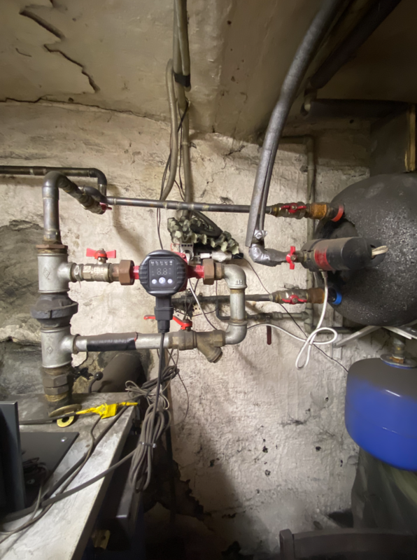

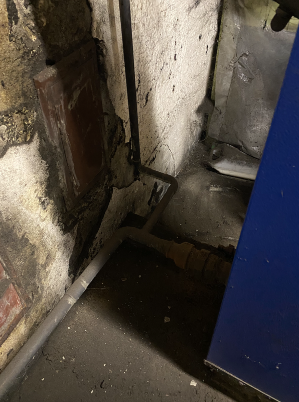

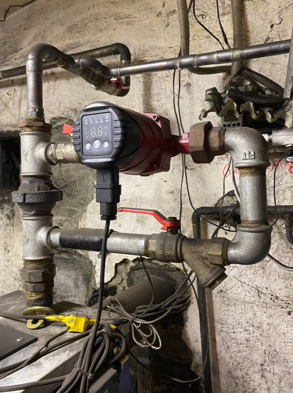

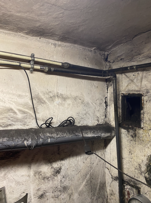

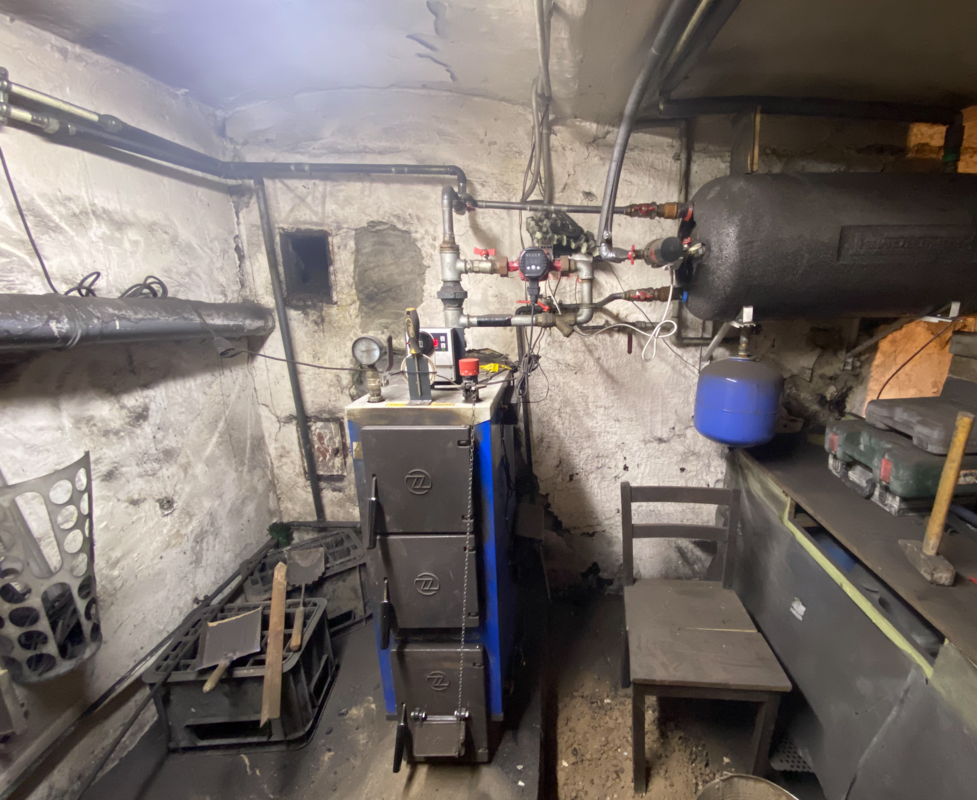

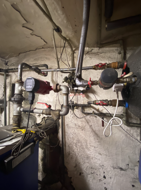

Modernizacja kotłowni - czy w ogóle możliwa?
Witam Kotłownia u mnie wygląda tak jak na załączonych zdjęciach. Jest to instalacja otwarta. Kamienica (piwnica, parter i dwa pietra). Naczynie wyrównawcze znajduje się na samej górze w klatce schodowej. Żadnych zaworów 3d, 4d, itp. tylko obieg pompki i podłączony boiler jak widać na zdjęciach. Chciał bym na wiosnę zmienić kocioł na eko groszek i co za tym idzie przerobić instalację. Pytania czy w mojej sytuacji jest to w ogóle możliwe. Dodam, że w mieszkaniu rurki są zabudowane, również te które idą do naczynia wyrównawczego i z powrotem. Żadne kucie nie wchodzi w gre... Z piwnicy do góry (przez sąsiada) idą tylko dwie rury pex, naczynie wyrównawcze jest podłączone (za kaloryferami) Czy dało by rade podpiąć kocioł na eko groszek do instalacji otwartej? Pozdrawiam
