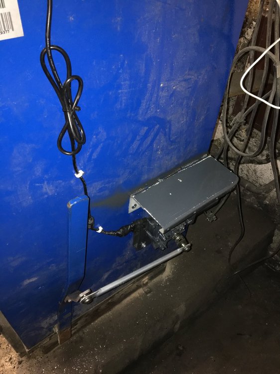

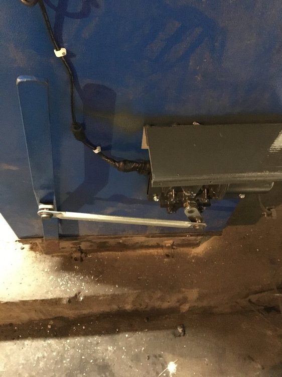

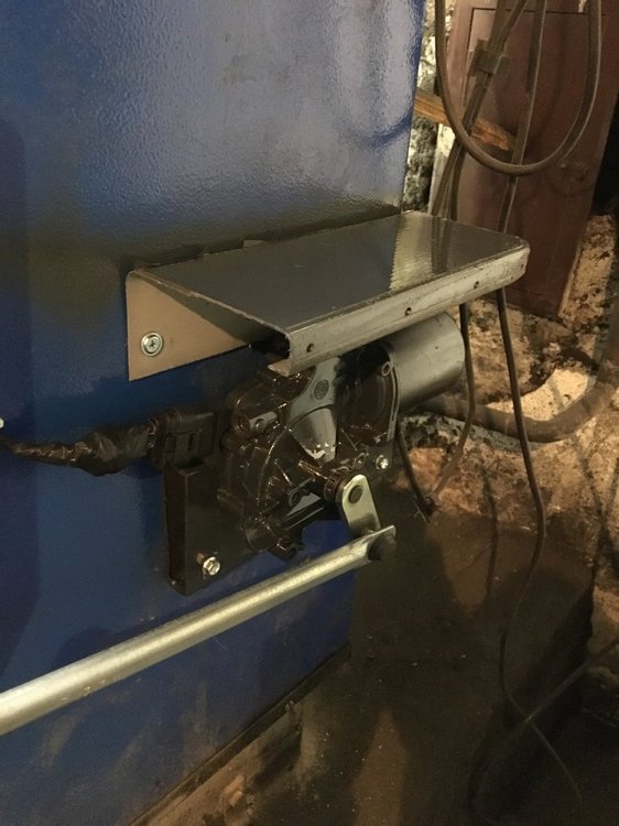

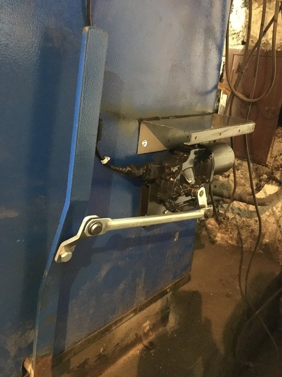

Chciał bym przedstawić mój sposób na zautomatyzowanie ruchomego rusztu. Wiadomo, że po paru godzinach palenia ruszt zapycha się popiołem, przez co stopniowo spada temperatura. Jeżeli nie ma nas w domu i nie mamy możliwości prze rusztowania rusztu to nie utrzymamy temperatury zadanej i piec będzie nam się po woli gasił. U mnie mam zadane 60 stopni i po ok. 6 godzinach palenia temperatura stopniowo maleje. Dlatego też wymyśliłem sobie automatyczne rusztowanie, załączana programatorem czasowym.

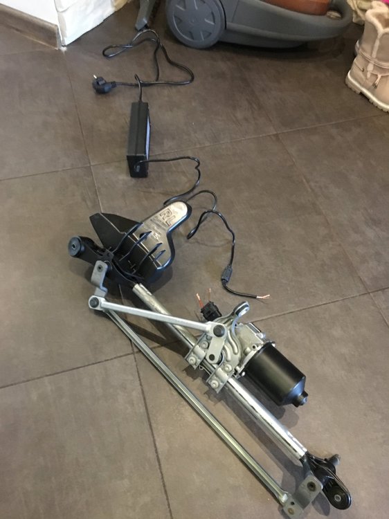

Silniczek od wycieraczek z samochodu BMW 1 F20
Zasilacz 12V 120W 10A

Zasilacz zakupiony na allegro 120W 10A.
Podłączony do sieci przez programator czasowy.
Zamontuj jakiś łącznik elastyczny pomiędzy silnikiem, a dźwignia przy kotle, na wypadek zacięcia rusztu, Ja zastosowałem wibroizolator:

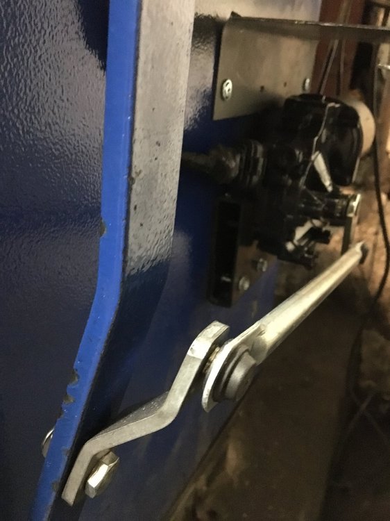

Witaj kolego, na zacięty ruszt mam inny patent. U mnie jak widzisz nie tylko silnik jest z wycieraczek, ale również wykorzystałem elementy z mechanizmu. Jeżeli ruszt się zatnie to nazwijmy to płaskownik czyli element łączący silnik z rączką od pieca 'wypina się'.
Po prostu połączenia z dwóch stron są zrobione na gałkach włożonych do ala gumowego gniazda. Robiłem już testy, także o to się nie martwie. Chciałem na początku dać sprężynę, żeby ona w razie zacięcia pozwoliła na pełny obrót silnika, żeby uniknąc spalenia silnika. Ale nie trzeba, mój sposób sie sprawdza.
