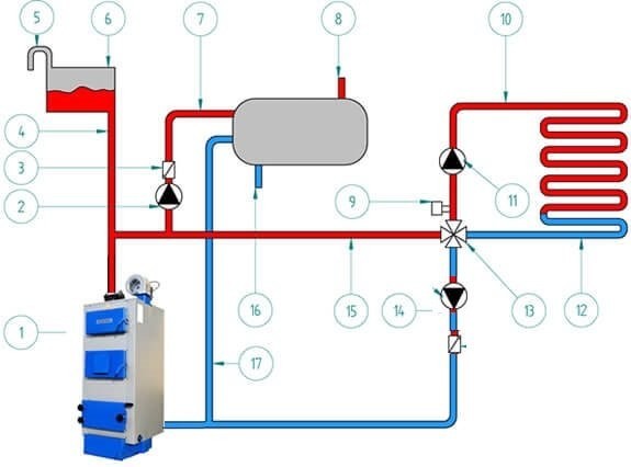

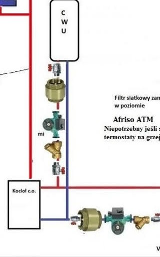

  8. Jeżeli jest tak jak napisałem to montaż pompy powinien być jak na zdjęciu. 1 dopuszczeniu wody do powrotu z bojlera- pozostały odcinek do likwidacji. 2 zawór kulowy z sitkiem 3 pompa (4) 4 zawór zwrotny 5 zawór kulowy odcinający Pompa tej mniejszej mocy jak do bojlera. Jak masz możliwość to montuje jak najszybciej odczujesz różnice pod każdym wzgledem
  9. Później narysuje co i jak Czy nr 2 to dopuszczanie wody do instalacji ?

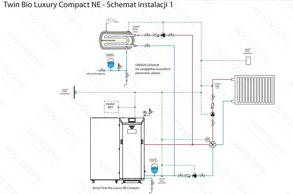

  22. @CeKris Warto, podpięcie do sterownika patrz instrukcja, do tego czujnik za zaworem 4d i ręce w kieszeni nie trzeba kręcić sam pilnuje temperaturę na obieg grzewczy.
  23. Pompa powrotu powinna być na rurze powrotu z zaworu czterodrogowego do kotła. Oczywiście obowiązkowo zawór zwrotny, o zaworach z sitkiem i odcijanącym nie wspomnę bo to chyba oczywiste.dotyczy to też zasilania bojlera ale również zasilania c.o. chyba że przy c.o zastosowano zawór roznicowy. I jeszcze jedna kwestia powrotów. Przed wejściem do pieca powinny być spięte w jeden, tu widzę jest osobno. Co do montażu pompy na powrocie to przy zaworze 4 drogowym jest to nie tylko zalecane ale konieczne. Pozdrawiam.
