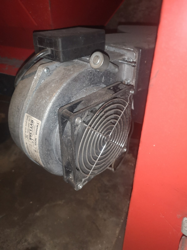

Witam serdecznie. Zgłaszam się do was, ponieważ w tym roku doświadczam dużych problemów z paleniem w kotle na ekogroszek i nie mam pojęcia gdzie szukać przyczyny.
Posiadam od roku kocioł stalmark ekovegas 22kw ze sterownikiem st755. Tamten sezon użytkowałem go bez większych kłopotów.
W te wakacje postanowiłem wyremontować komin zakładając ceramikę i niestety pojawił się problem.
Palę w PID. Moja dmuchawa ma zamontowaną przepławkę (zdjęcie). W sterowniku ustawia się obroty tej przepływki a sterownik automatycznie dobiera sobie moc dmuchawy tak, aby uzyskać zadaną prędkość wentylatora.
Problem polega na tym, że ten wentylatorek albo rozpędza się do kosmicznych prędkości albo sterownik źle odczytuje impulsy zawyżając obroty. Skutkuje to tym, że dmuchawa pracuje praktycznie ciągle na najniższej mocy doprowadzając do sytuacji, że wydziela się zdecydowanie więcej sadzy a kocioł dobija do zadanej temperatury zdecydowanie dłużej niż rok temu. Chwilowym rozwiązaniem problemu jest oczywiście wyłączenie hallotron nadmuchu w menu serwisowym.
W menu serwisowym minimalne obroty ustawione mam na: 80 a maksymalne na: 330.
Bardzo proszę o pomoc.
@arek92 kolego pomyliłeś pojęcia z tymi obrotami i przepływem jest akurat odwrotnie. Tu zasada jest jedna im mniejsze obroty przepływu tym większe obroty dmuchawy i odwrotnie. Ponieważ problem wystąpił po zmianie komina rozwiązaniem może być montaż RCK.
