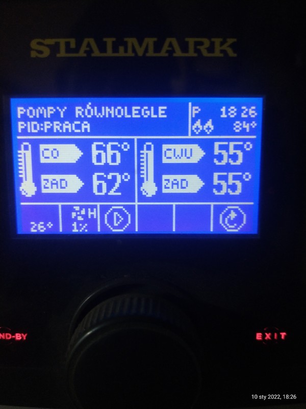

  1. @zonee Mój sterownik st755 z PID jest trochę inny ale generalnie Tech stosuje sprawdzone rozwiązania we wszystkich wersjach. Palę w trybie letnim praktycznie na ustawieniach serwisowych, zmieniona tylko przerwa min. z 30 na 35 i max z 40 na 70 podawanie 4-7 s. Co do nadzoru to 1 s co 4 min, wentylator 30 sek co 7 minut i nadmuch 30 %. Temperatura zadana bojlera 50 st. Otwarcia pompy cwu ? nie mam takiego hasła natomiast histereza bojlera 10 st czyli załącza pompę cwu po spadku do 40 st. To po pierwsze. W instrukcji sterownika mam że pompą cwu w trybie lato chodzi cały czas i tu kolejna niespodzianka o jakiej żadna instrukcja nie pisze a którą odkryłem w moim sterowniku. Otóż wyłączyłem pompę cwu efekt ? Pompą jednak chodzi ale tylko w zakresie 40 -50 stopni... a dodatkowo mogę ustawić cykliczne jest załączanie max 30 s co dowolną ilość minut mam 30 s co 5 min u to jest naprawdę super opcja ale tylko wtedy kiedy ma się pompę powrotu czyli krótkiego obiegu. Przy takich ustawieniach 4.5 kg groszku/doba na bojler 149 litrów. Taki mam wykres

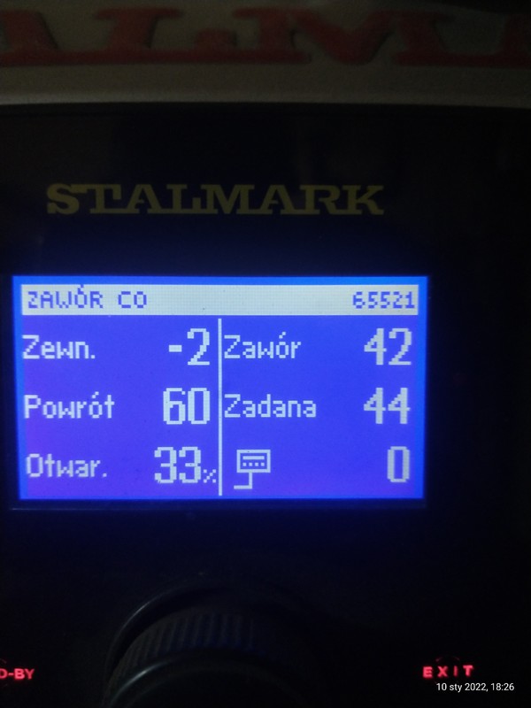

  3. https://a.allegroimg.com/s512/03266f/70877e2547f192229dc64567c180/AFRISO-ZAWOR-MIESZAJACY-3-DROGOWY-1-CAL-ARV-384-Marka-Afrisotabliczka z punktami chyba żle ustawiona, powinny być na górze. Dluższe ramię powinno być pomiędzy rurą zasilania a powrotu. Tak mi się wydaje. Spróbuj.
  4. Do tej pory nie odpowiedziałeś ile czasu piec stoi w podtrzymaniu, ponawiam pytanie.
  5. Jak już będziesz miał jakieś wnioski po zmianie ustawień daj znać bo być może trzeba będzie wprowadzić małe czy większe korekty.
  6. A ja pytałem ile minut stoi w podtrzymaniu. Podtrzymanie ustaw min dawki. Mniej a częściej. Tj 1 s. co 3 -5 minut, palenisko częściej wzruszanie i nie powinno zgasnąć, nadmuch 30%. W trybie lato to też się sprawdzi. Poza tym w trybie lato możesz zmniejszyć dawkę powiedzmy do 4 s i dobrać adekwatna przerwę. Nadmuch w podtrzymaniu co 7 min przez 30 s ,. 30,%

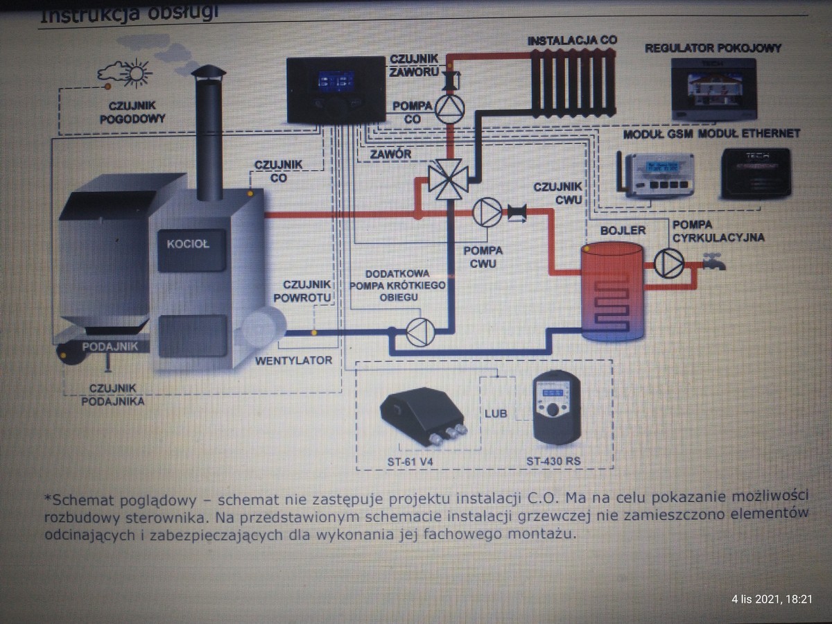

  10. Grunt to mocne postanowienie i żal za grzechy 🤣. Na schemacie tego nie ma ale nie zapomnij o zaworach zwrotnych przed każdą pompą. Tj. Zawór kulowy z sitkiem-filtrem-pompa-zawór zwrotny -zawór kulowy. Pozdrawiam.

  15. Dokładnie, rura do zbiornika ma być bezpośrednio z zasilania nie inaczej.
  16. Tamten schemat instalacja zamknięta a tu otwarta, chyba taka posiadasz. To do porownania.
